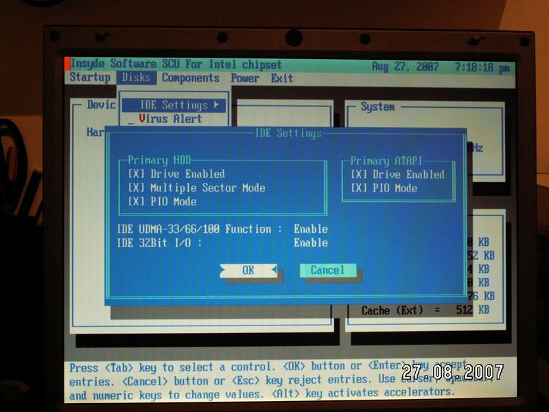

נראה לי שהוא לא מזוהה בביוס, אבל לאחר תקרית (ככה מאייתים את זה?) מנהל ההתקנים אני כבר מעלה תמונה :smile1:
התמונה הזאת לא ממש עוזרת :-\
דווקא מה "שמתחתיה" עשוי להיות רלוונטי
או תחת COMPONENTS.
הכונן בכלל מקבל חשמל (יש נורה או משהו בסגנון?)
הנה התמונה של התפריט ש"מתחת"... כמו שרואים, אין שם את הצורב.
בcomponents יש סתם הגדרות של מקלדת וכו', שום דבר שקשור לזה.
