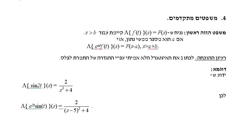

ניראה מוכר?
כן, אבל להקשר של פיזיקה (בקורס המדובר) זה לא רלוונטי.
למי שלא מכיר, כללי הפתרונות של משוואות דיפרנציאליות שנלמדים במסגרת הקורס פיזיקה 1מ' מובאים כ"רשימת מכולת" של נוסחאות עזר לכל מצב (כמו קבוצת כללים למשוואות התנועה אם זו תנועה הרמונית או בתוך שדה חשמלי/מגנטי וכו'), בלי פירוט התמרות לפלס והפיתוחים שלהם שעומדים מאחורי חלק מאותן נוסחאות.
אני יכול לקשר את המשפט הזה בתור מה שעומד מאחורי אחד מכללי העזר של פתרון משוואות העוסקות בתנועה מחזורית, כשמדובר בפאזה (לצורך העניין - s) לעומת הזמן (לצורך העניין - t).
אם אותו "טריק הזזה" קשור למשפט ההזזה הנ"ל, אז אני יכול רק לשער שהוא מתייחס לדרך שבה שינוי בפאזה בא לידי ביטוי באחד מאותם כללי עזר (ברשימת המכולת) שעוסקים במשוואות תנועה הרמונית (או מחזורית כלשהי כמו בתנועה מעגלית בשדה מגנטי - כלומר תנועה שתלויה בפאזה ולא בזמן), או שעוסקים במשוואות של דעיכה אקספוננציאלית.
אבל זה רק ניחוש שלי על מה מדובר, כי במסגרת הקורס פיזיקה 1מ' לא נלמדים פיתוחי לפלס כנ"ל. זה חלק מהחומר של הקורסים של משוואות דיפרנציאליות (כמו מד"ר או מד"ח), שאותם אין לי שום צורך לקחת כחלק מהתואר.
