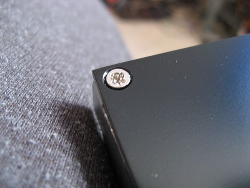

ישנם 2 דרכים לעשות את השקע הנ"ל
1. בעזרת מקדח יעודי (מקדח קוני)
2. להרחיב בעזרת מקדח אחר, בעל קוטר גדול יותר.
הסירו דאגה מליבכם.. קצת צבע עוד לא הזיק לאף אחד ;)
רק, הייתי מנסה למצוא ברגים זהים, רק עם ראש אלן, לשיקולך..

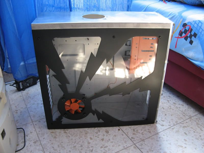

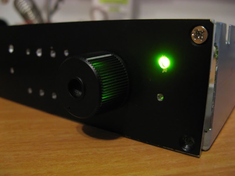

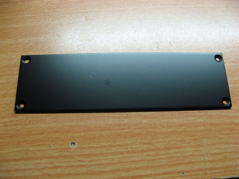

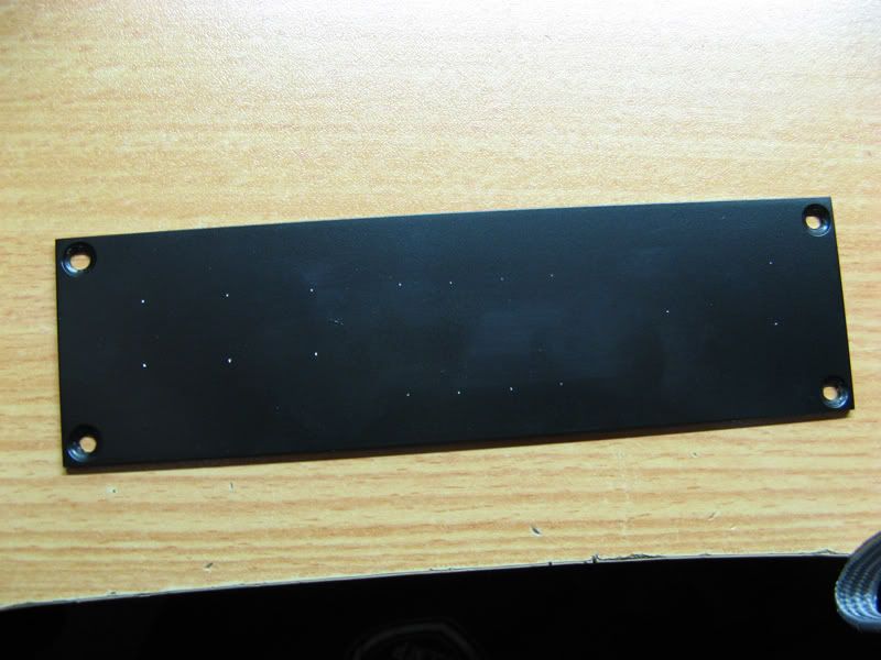

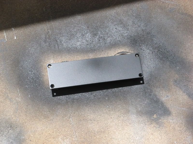

דבר ראשון : שאפחד לא יכתוב שום דבר על הצביעה של הפאנל בקרה
זה נעשה רק בשביל ניסיון צבע .. וכן אני יודע שקודם הייתי צריך לקדוח ורק אז לצבוע כמו שאמרתי זה רק ניסיון צבע

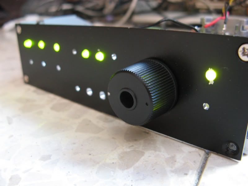

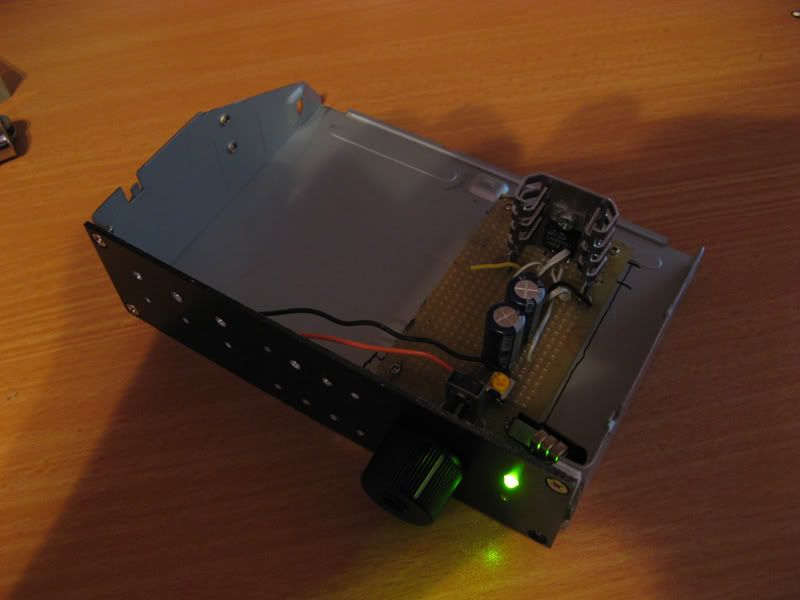

אז היתה קצת התקדמות בפאנל בקרה

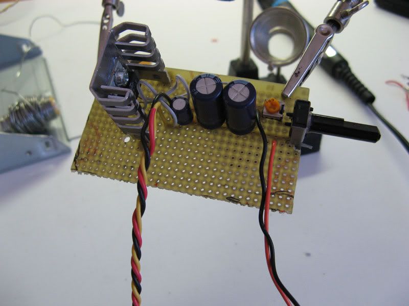

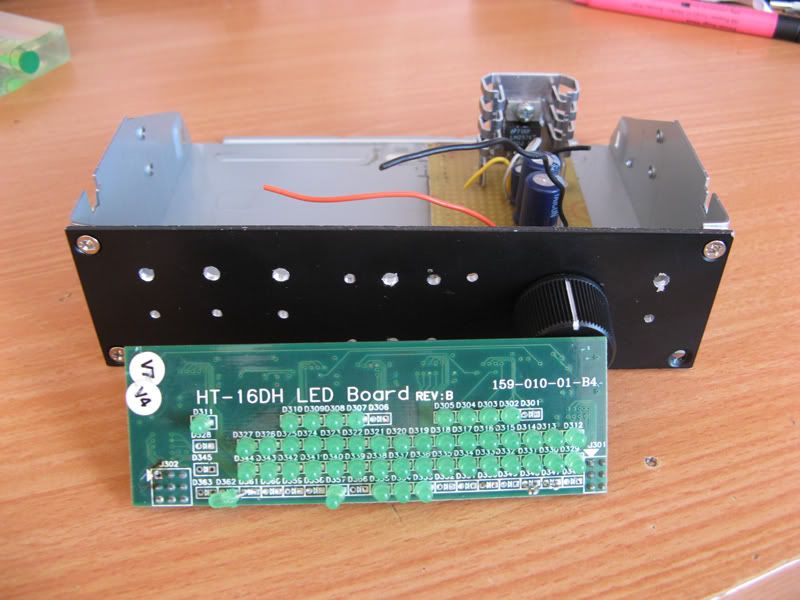

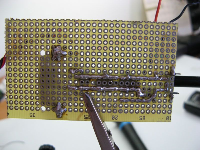

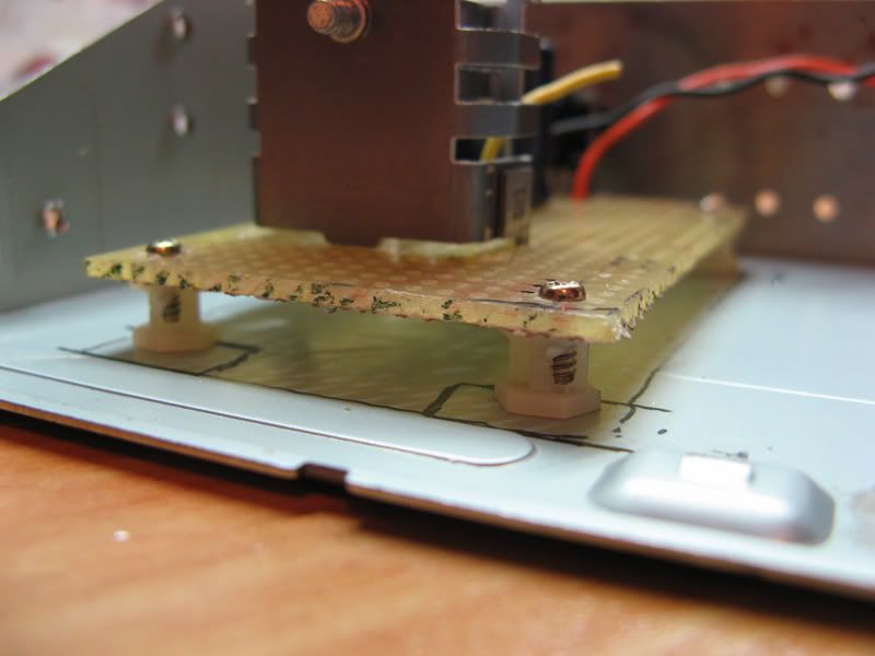

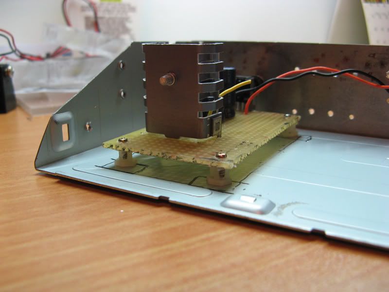

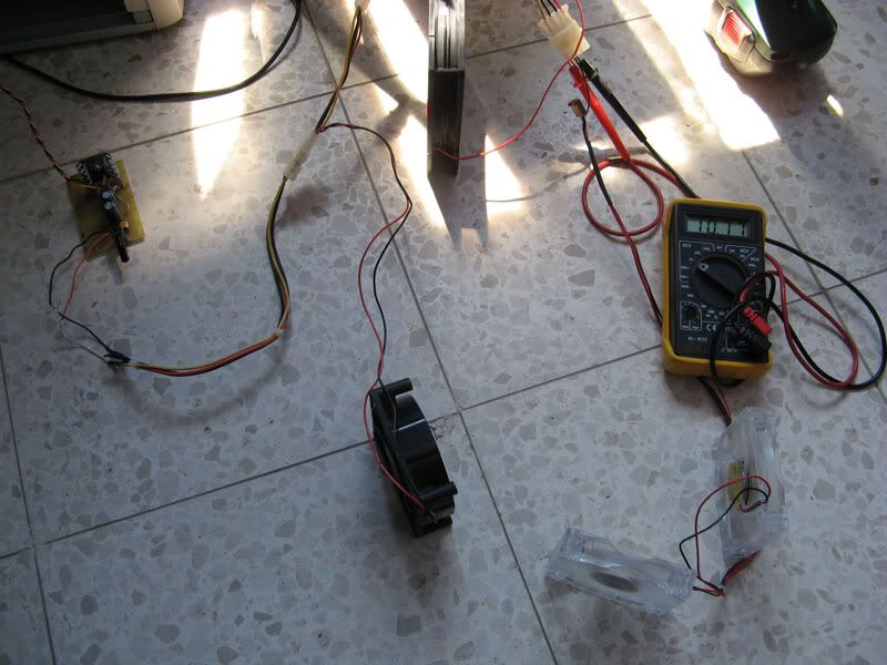

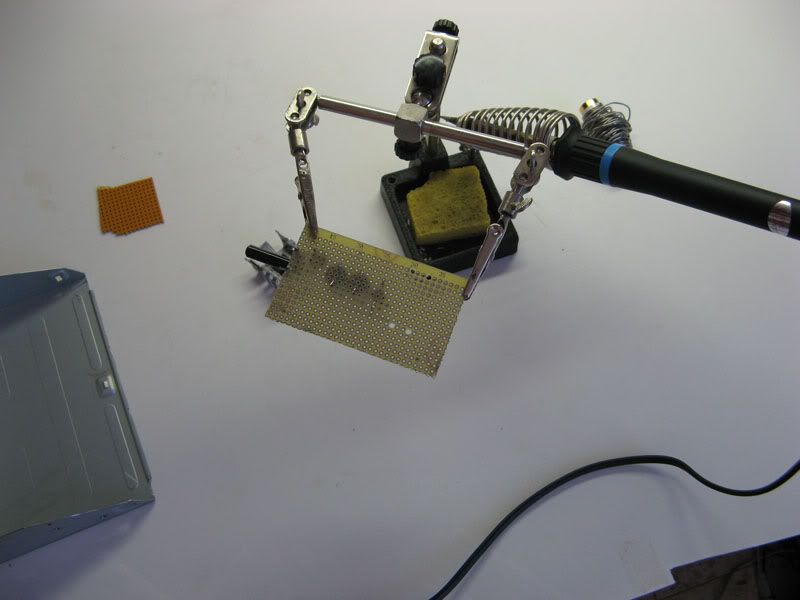

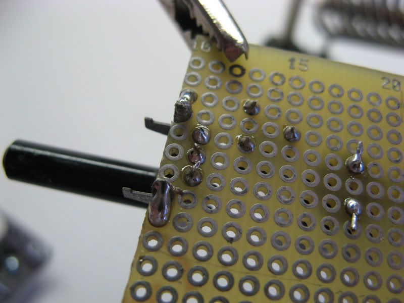

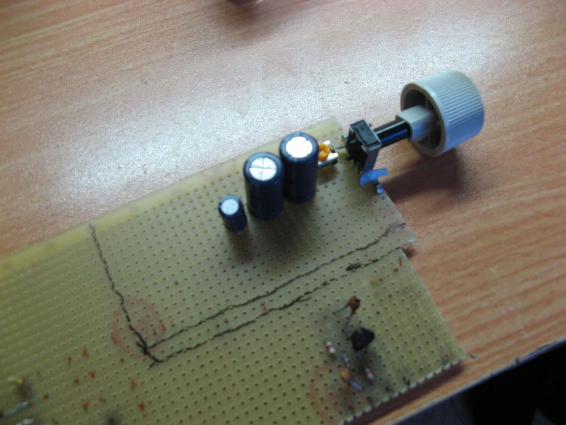

קדחתי בו חורים ואפילו מיקמתי את המעגל ששולט על מהירות המאווררים
המעגל עובד כמו שצריך ... הכל התחיל ברכיב שפירקתי מדיבורית ישנה של רכב
ואז אחרי בדיקה באינטרנט ראיתי שאפשר להשתמש בו כמווסת מתח בעל "סיבולת" של 3 אמפר

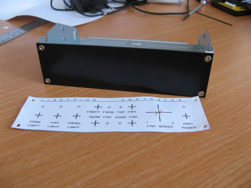

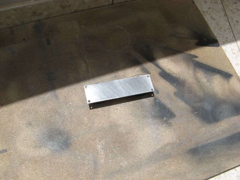

הפאנל

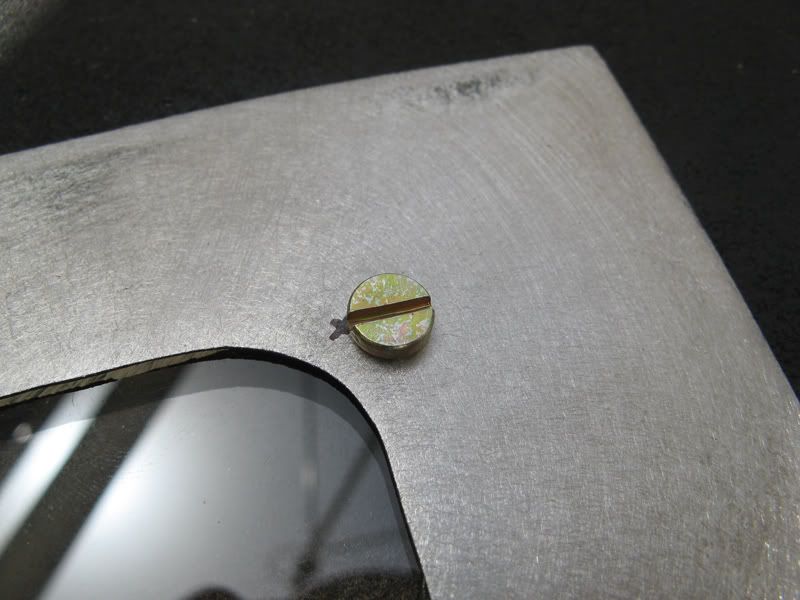

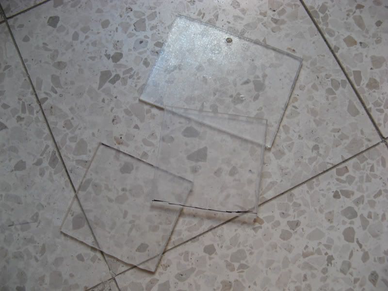

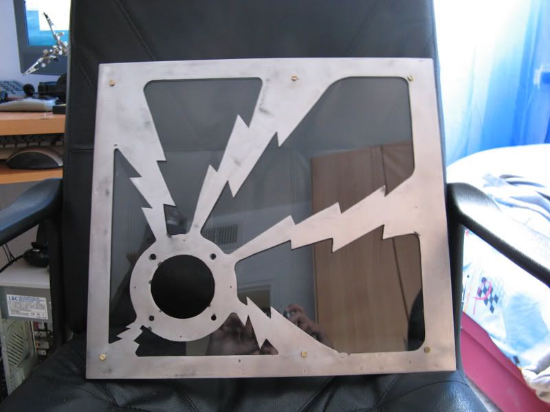

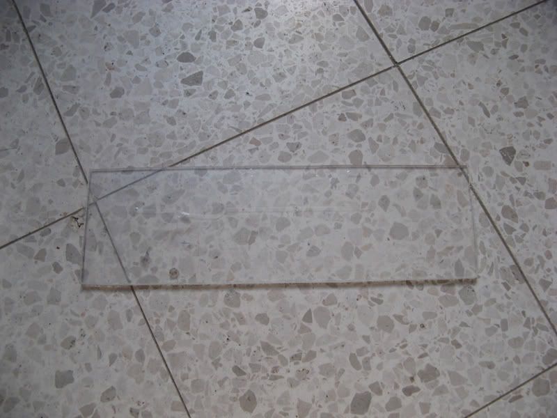

החלטתי לחבר את החלון עם ברגים ולא עם דבק
ואחרי שכבה אחת של צבע
חייב להודות שהצבע נראה מעולה ;D

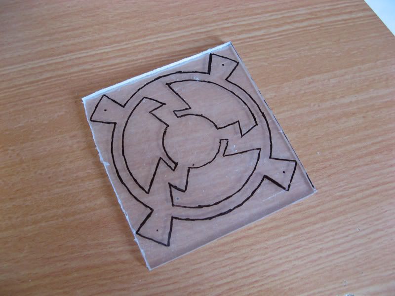

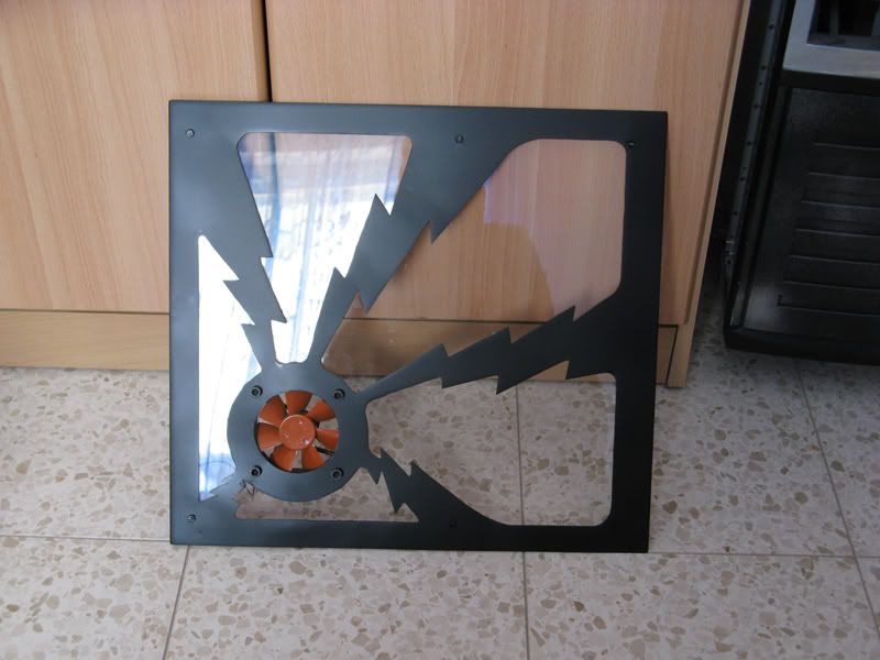

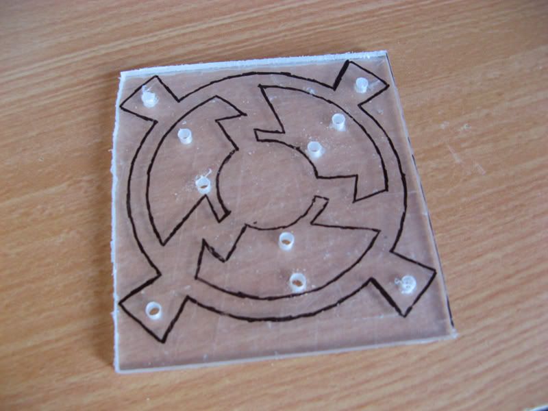

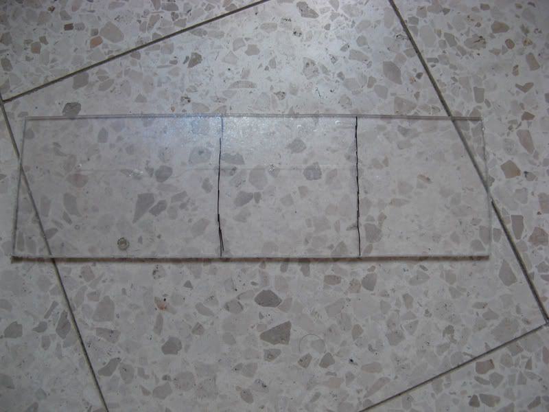

והתחלתי לעבוד על גרילים מפרספקס

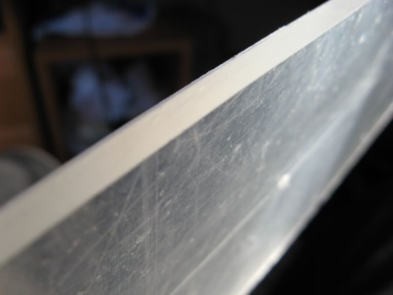

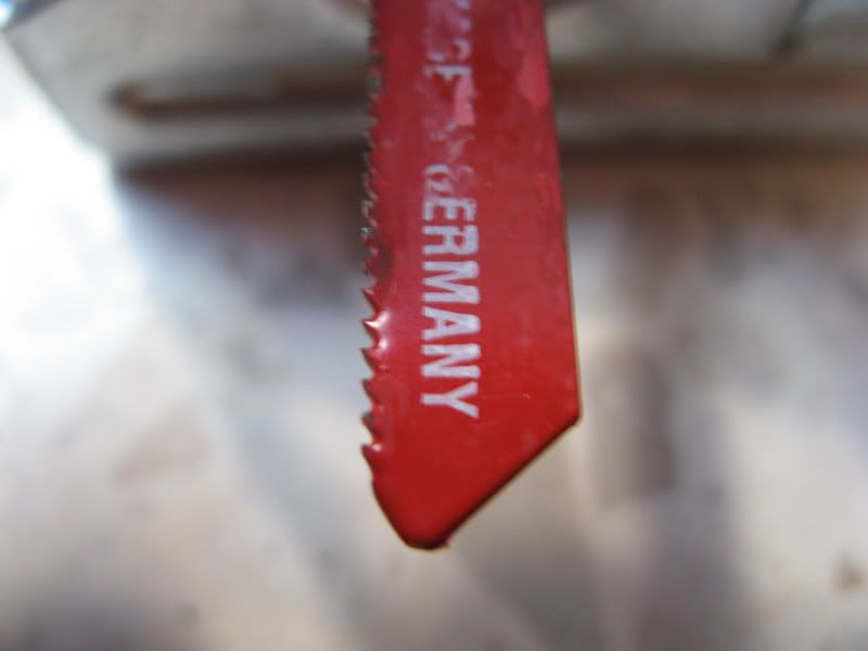

כלי איכותי (חיחי כמובן שיש יותר איכותיים- לפחות קובר את הWOLF הישן שלי)
אחרי החיתוך הגימור של החתך כל כך חלק שזה מדהים
בקרוב אחתוך את הגריל אקנה מפסקים אצבע את המארז ועוד המון דברים :P
סתם שתראו את ההבדל בין הצבעים

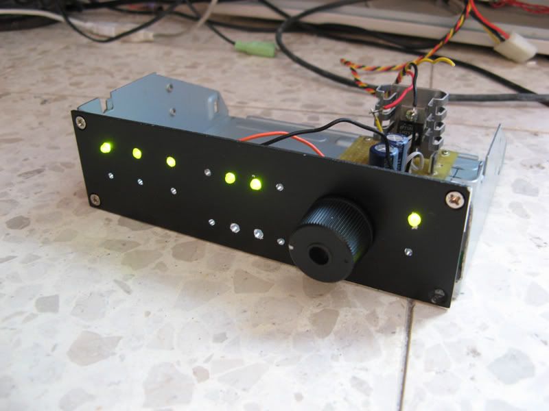

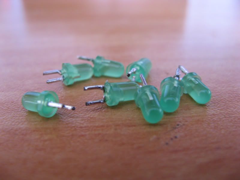

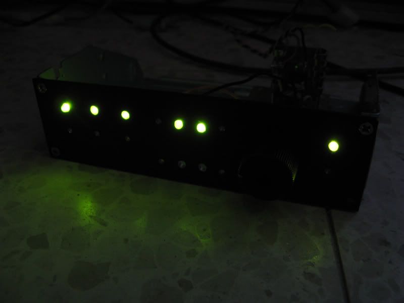

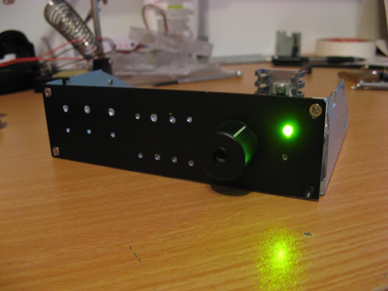

בכל מקרה סתם קצת תמונות .. אירגנתי לדים וסתם בדקתי איך המעגל יווסת את מתח הלדים :P
וסרטון שמדגים את זה
תגובות :)

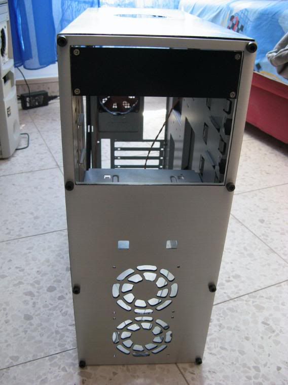

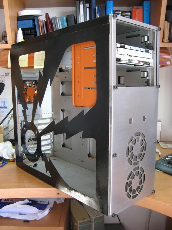

הרכבתי למארז רגליים צבעתי ועוד כמה דברים סקסייים במיוחד .. תמונות בקרוב
פעולת פאנל הבקרה
סתם
מוכרך לציין שהחומרה וכל הכבלים שאתם רואים במארז לא יהיו שם יהיה שם משו אחר ומסודר יותר

שאלה קטנה, איך עשית שאתה לוחץ על הפאנל אז ה CD נפתח? כאילו איך עשית שלא משנה איפה אתה לוחץ זה נפתח?

uGrip, ראיתי שהלדים שלך יושבים טיפה עקום בחור שלהם. מציע לך לקנות תושבות מיוחדות ללדים. זה עולה גרושים לפי דעתי ויוצא
ממש נקי ואסטטי.

היי יוג'ריפ יש מצב אתה מפנק אותנו בשירטוט של המעגל שלך ? ;D ::)
