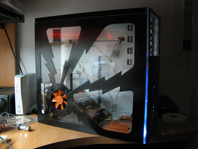

חח אחרי ואחד הקפצה שהיתה פה החלטתי להמשיך את הפרויקט .. למה כי אני מתחפשן בזמן השירות הצבאי שלי ויש לי זמן ::)
זוכרים את זה ?:

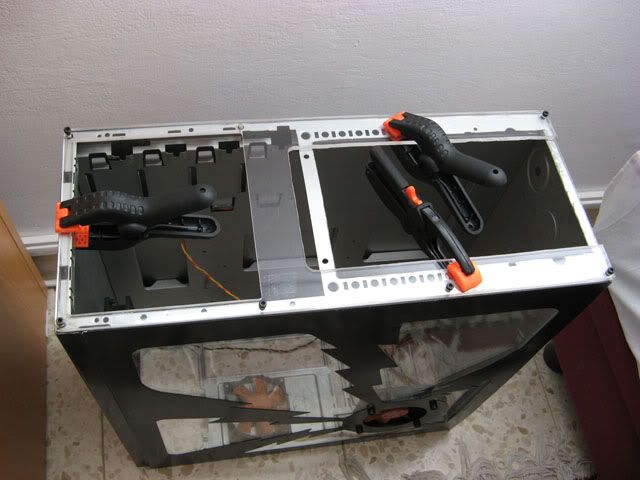

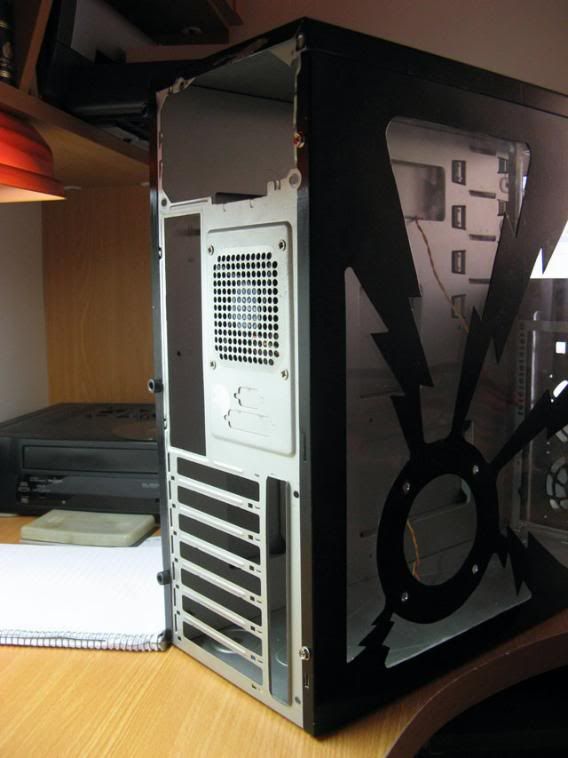

אחרי קצת עבודה (בעיקר הריסה של העבודה שעשיתי עד עכשיו) זה נראה ככה
בעיקרון החלטתי שאשים חתיכת פרספקס כזו בין המארז לפאנל אלומיניום
בתיכנון המקורי הייתי מחבר את הפאנל והפרספקס למארז עם 8 ברגי אלן ואומים מתאימים של 3ממ, .. וכשהבנתי שזה לא נוח בטירוף החלטתי לחבר
את הפרספקס למארז בעזרת 6 ברגים שקועים וקטנים עם הברגה שאעשה במארז .. אם אני לא טועה קוראים לזה לרזב.. לא בטוח
ואז את הפאנל לפרספק ולמארז ביחד עם יצירת הברגה בשניהם (פרספקס ומארז)

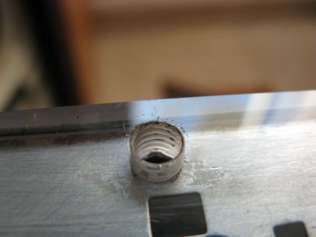

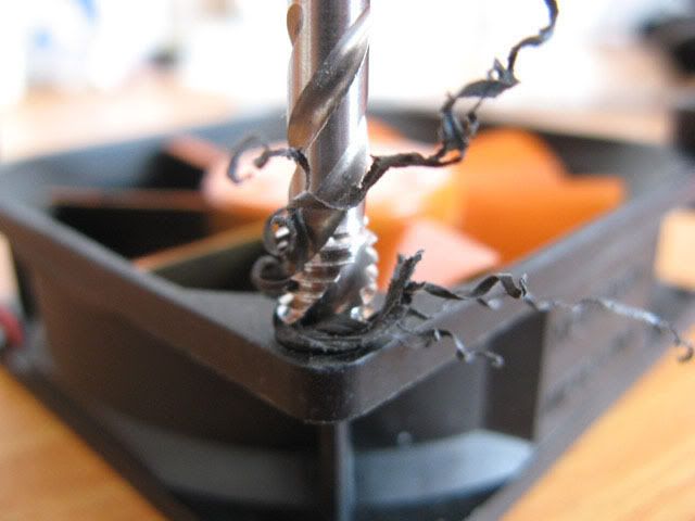

קודם הפרספקס:

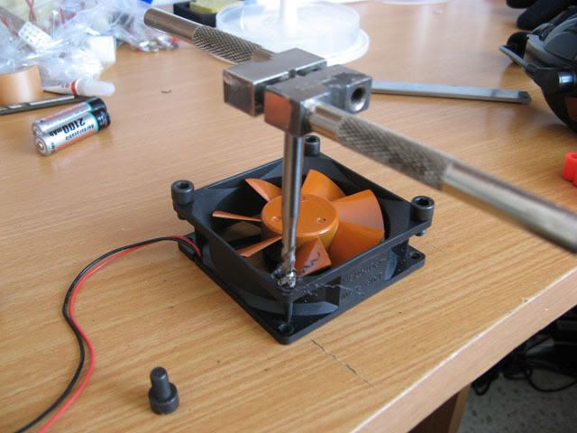

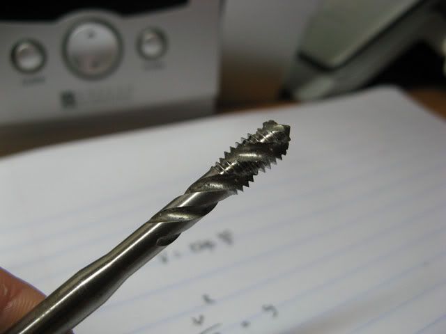

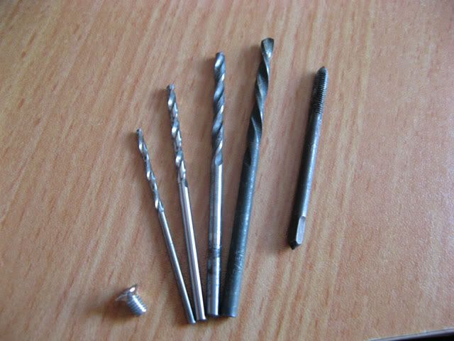

בתמונה ניתן לראות את הבורג מקדחים של 1.5 2 2.5 ו 3ממ וגם הדברצ'יק שאיתו יוצרים הברגה ( וגם חסר בתמונה מקדח 6 ... נראה לי .. שאיתו עשיתי את השקעים)
כל כך הרבה מקדחים בשביל לעשות בהדרגה ולא להרוס את חתיכת הפרספקס שעבדתי עליה זמן רב כל כך
מתחילים :
וכך זה נראה בסוף

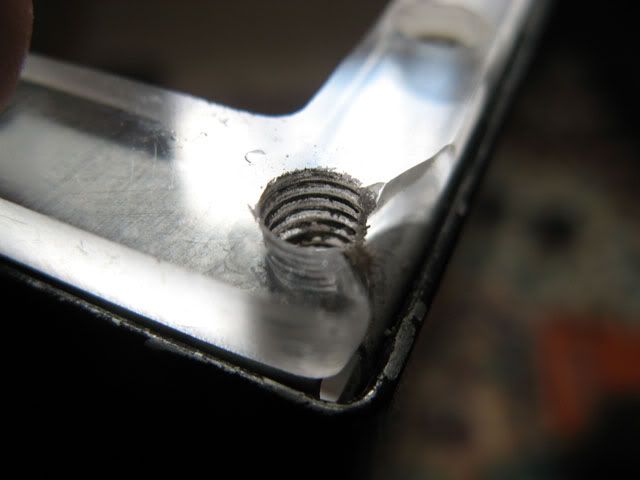

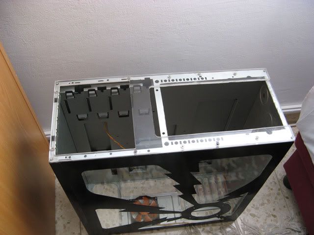

עוברים לחיבור הפאנל מאלומיניום

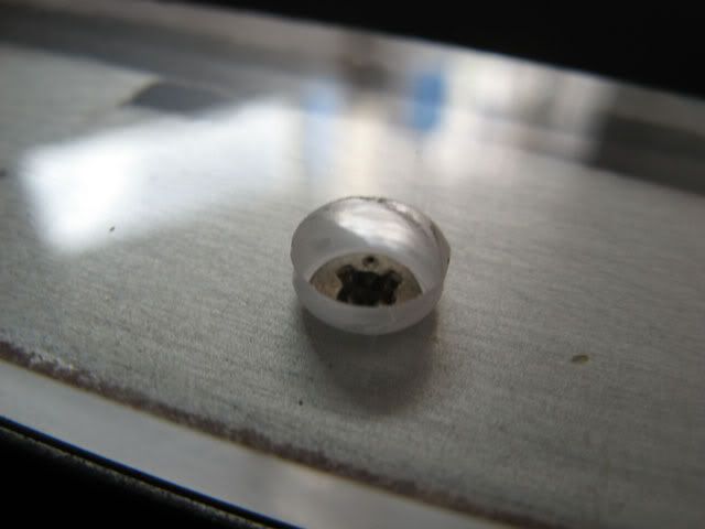

ההברגה שיצרתי בפרספקס
וכך זה נראה עד עכשיו (לא רואים הרבה)

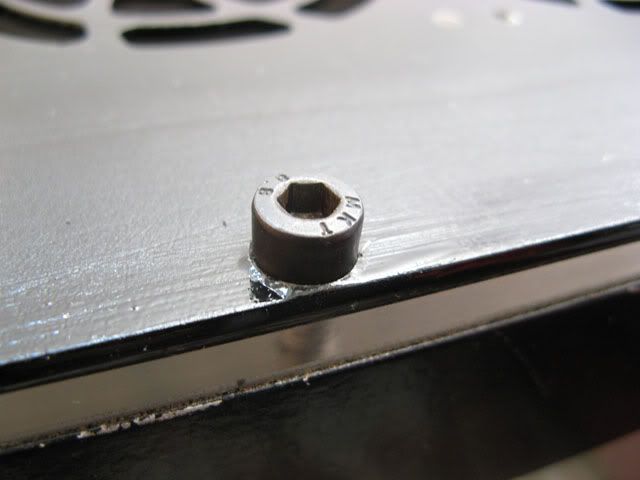

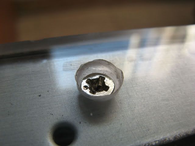

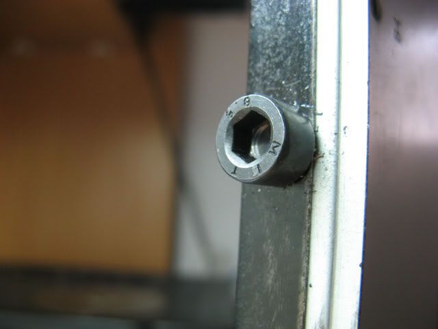

הברגים עם הפאנל
צבע זול

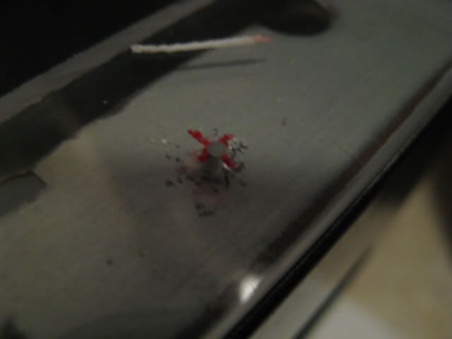

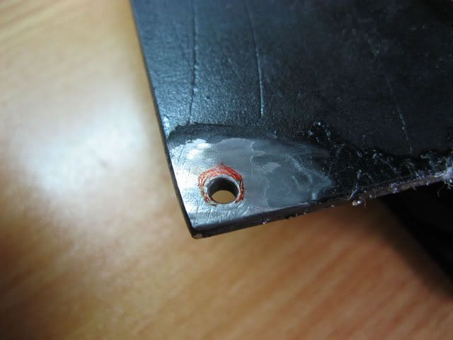

עד לפה זה היה פשוט וקל ... 4 החורים שבפאנל בצדדים קרובים מידי לקצה והראש של הבורג פשוט יבלוט החוצה ..

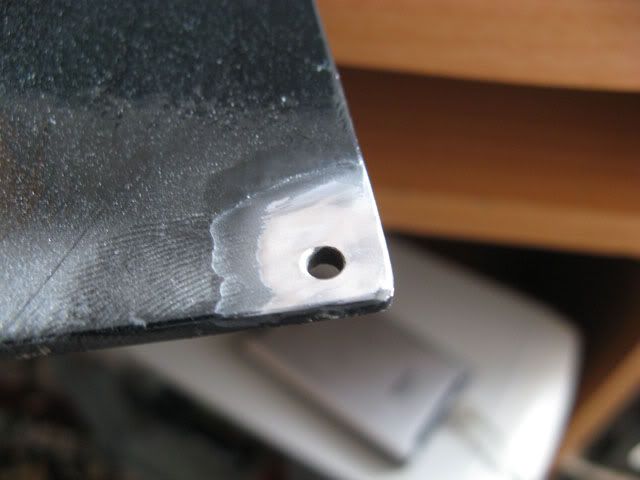

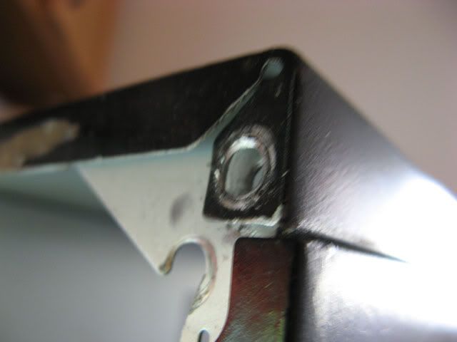

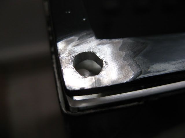

אז הרחבתי את החורים ל 5ממ בדרך אלטרנטיבית
הורדתי צבע מהמקום שבוא אני מרחיב כדי שאראה מה אני עושה
וכך צריך להרחיב
אחרי

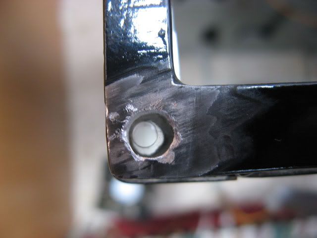

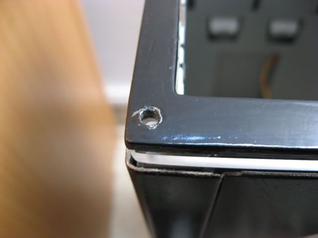

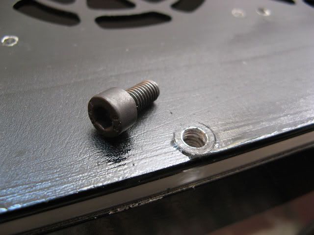

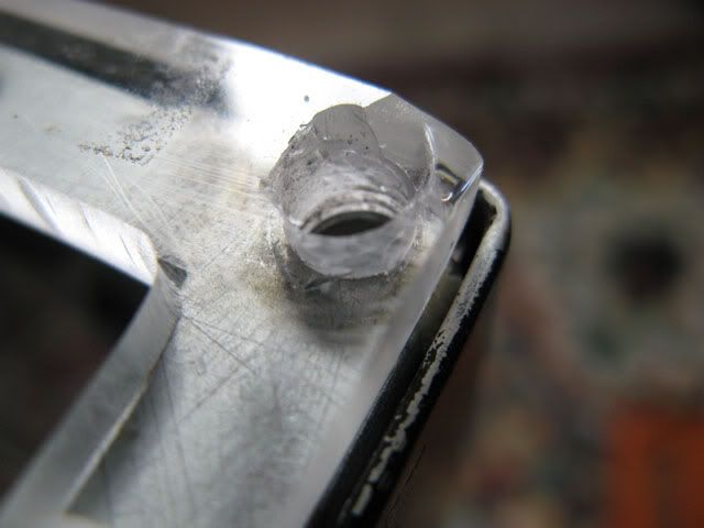

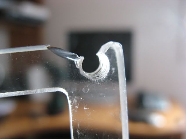

עכשיו בגלל החורים לא בקו אחד

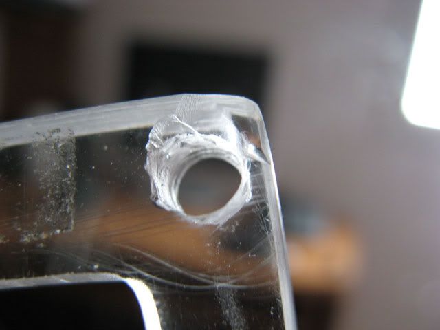

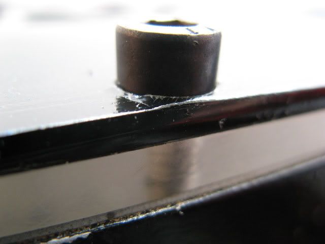

כשניסיתי לקדוח זה ניפץ לי את הפרספקס :'(
עצוב ... בכל מקרה ביינתם כבר עשיתי הרבגה בסגירת הפאנלים מאחור במקול לשים שם ניטים יהיה ברגים ;D
וזהוא להיום ..
מה שקרה לפרספקס זה מבין הדברים שמעיפים אותך חזרה לשולחן השירטוטים ... אבל אני אנסה להתגבר על זה :-\

במידה ואתה צובע את הפאנל פרספקס הקדמי , אתה יכול לנסות לסדר את הניפוץ בעזרת אפוקסי ובונדו.
ועיצה בכללי , אל תשים את הברגים כלכך קרוב לפינות הפרספקס , הסיכוי שהפרספקס ייתנפץ , גדול מאוד!

לדעתי סתם הגזמת עם המקדחים, מספיק מקדח בעל קוטר קטן , 2.5MM בערך, רק כדי למרכז את הקידוח, ולאחר מכן לא צריכה להיות בעיה להשתמש במקדח בעל קוטר של 5-6MM , הטריק, הוא לתת למקדחה לעבוד מהר, ולהכנס לחומר - לאט (ככה גם החומר לא יימס אם הוא עשוי מאיכות נמוכה)
כמו כן, אם יש לך גישה למקדח עמוד, התוצאות יצאו ללא רבב (לפעמים ה"משחק" של החצי מילימטר שהבורג לא נכנס, נובע מהקידוח העקום)
ל"דבר" שיוצר הברגות קוראים מברז, ואילו לדבר שגורם למוטות\גלילים עגולים להיות עם תבריג - קוראים מחרוקת
כדי ליצור "שקע" לברגים, יש מקדח מיוחד עם דבר שנקרא "שקען" שבעזרתו אתה יוצר שקעים נקיים ויפים
כדי שכל החורים יהיו אחידים והברגים יצאו באותו הגובה מומלץ מאוד (שוב) להשתמש במקדח עמוד שבו אתה יכול לקבוע את מידת "ירידת" המקדח לחומר
בהצלחה בהמשך.

הקטע הוא שהייתי צריך את 1.5 בשביל למרקז
את 2 כי ה 2.5 מקדח קקי ולא חד בגרוש אל לא רציתי תאונות
2.5 כי אחריו אני מבריז
ההברה נעשתה במארז
אחר כך את מקדח 3 הייתי צריך כדי שהבורג יעבור חלק בפרספקס
וגם שקען יש לי .. אבל לא השתמשתי בו כי הבורג קצת קצר אז אני צריך שקע עמוק
ואם הייתי עושה שקע עמוק עם שקען (<-- פאק כמה ש' ק' וע' ב5 מילים) אז השקע שלי היה בקוטר של סנטימטר וחצי .. וכפי שאתה רואה אין לי סנטימטר וחצי במיוחד לא בחלק של המסגרת
ולבסוף .. תודה עבדתי קשה על הפרספקס חבל שפיצפצתי אותו ככה
לא נורא קצת מדלל פלסטיק יתקן

וואו גדול, בהתחלה לא הבנתי מה אתה מנסה לעשות וחשבתי שהפס הזוהר זה סתם פאק שיצא לך שלא חיברת את הדלת טוב...
אבל זה ממש יפה עכשיו!
ד.א, איך חתכת את הפרספקס לכוננים והכל? חשבתי גם לעשות משהו כזה אבל לא הבנתי איך אפשר לחתוך אותו בצורה טובה
תודה ;D

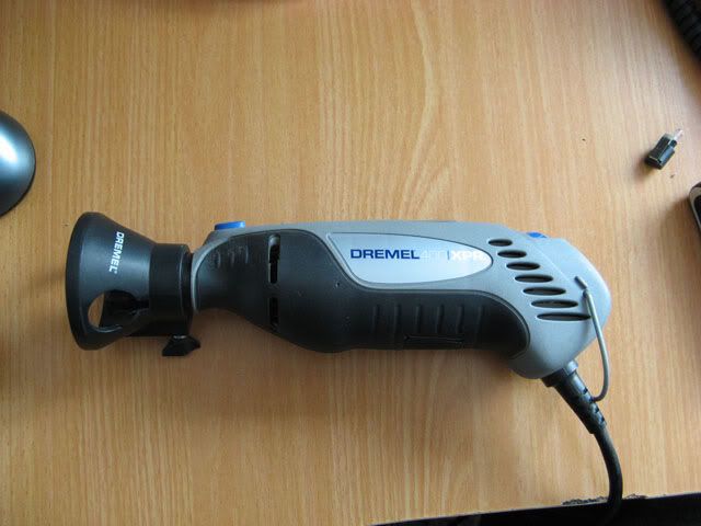

את הפרספקס חתכתי בעזרת דרמל ומשורית מוזרה שאין לי מושג איך קוראים לה
כמו כן עשיתי מוד קטן לדרמל WOLF הקודם שלי ועשיתי ממנו גרמל עמוד .. הכנסתי לתוכו מקדח וזה שימש כמו BENCH SAW
רק שיה קצת קשה לשלוט בזה כל השאר זה נייר שיוף :xyxthumbs:
