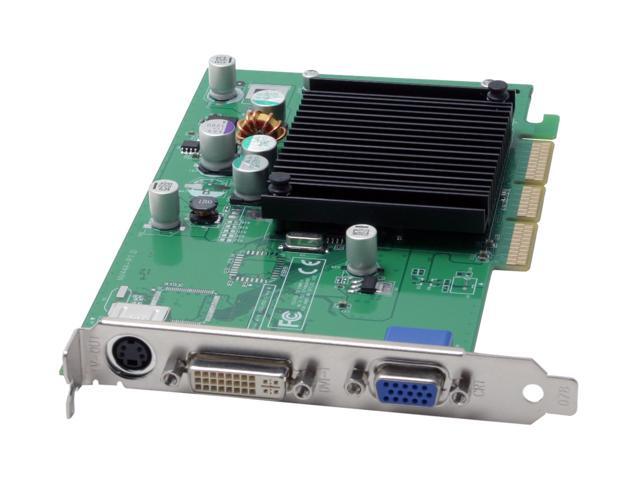

שמח וטוב לב פתחתי את האריזה היום, הוצאתי את הכרטיס והדבר הראשון שראיתי זה שחלק גדול ממנו מכוסה במין "סככה" בצבע כסף, שמחוברת לכרטיס באמצעות שני קפיצים ומסתירה ממני את המעבד שלו. ניסיתי בהתחלה להסיר את זה, אבל לא ראיתי איזושהי דרך לעשות את זה ובמדריך המשתמש לא היה כתוב על זה כלום.

1. לא הבנתי מהיא ה"סככה" הזאת כפי שאתה מתאר. אוליי השקית האנטי-סטטית שבאה ככיסוי על הכרטיס מסך?
2. 6200 עם כבל מתח חיצוני נוסף?! ROFL ד.א- קוראים לחיבור הזה מולקס. תבדוק אם בחלק הימני של הכרטיס ישנו חיבור בצורת ריבוע (אם כן אז תצלם את זה בבקשה).

1. לא, אני יודע מה זה שקית אנטיסטאטית. :)
זה נראה בערך ככה, רק ששלי כסוף ומורכב קצת אחרת - http://images10.newegg.com/neweggimage/productimage/14-130-233-01.jpg
2. לא ראיתי חיבור כזה, אבל אולי הוא מתחבא מתחת?
3. תודה. :)
ה"סככה" שמסתירה ממך את ליבת הכרטיס היא גוף הקירור שלו. הצורה והחומר של גוף הקירור עוזרים לכרטיס לשמור על טמפרטורות יותר נמוכות. בתמונה שהבאת, הקירור הוא פסיבי, כלומר, הוא לא מבצע שום פעולה. אם תסתקל על גוף הקירור של המעבד שלך, אני מניח, שיהיה עליו מאוורר בשביל לקרר אף יותר.

אתה מתכוון לחיבורים שיוצאים מהצד השני של המארז?
אלו היציאות של הכרטיס: TV-OUT VGA DVI לא יציאות מתח...
אוקיי, פשוט לא תיארתי לעצמי שצריך גוף קירור כזה על כרטיס כזה...
בנוגע ליציאת מתח - לא, הסתכלתי מבפנים ולא ראיתי יציאה כזאת. מבחוץ מן הסתם אין... כנראה השהכרטיס בכל זאת לא דורש מתח חיצוני, ועכשיו אני יכול להתפנות לי לאפקטים תלת מימדיים כיפיים. :)
כמטע בכל כרטיס מסך יש גוף קירור יחסית גדול.
