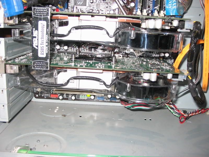

אני נמצא עם AC5 REV.3 ועומד על 45 מעלות במנוחה ויש לי שני כרטיסים אז אני מאמין שהניצול של הקרור הוא לא 100%...
אחלה קרור ממש מרוצה.
http://i64.photobucket.com/albums/h164/shtrodel/my%20computer/15001508150414971502149714931503014.jpg
http://i64.photobucket.com/albums/h164/shtrodel/my%20computer/15001508150414971502149714931503025.jpg
