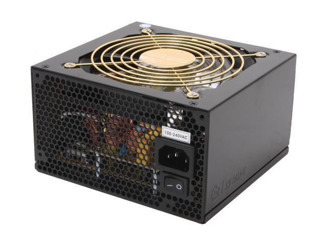

כמה עולה ה-ליברטי?
סביר להניח שהוא +- כמו הליברטי, אבל שווה להסתכל בביקורות ברשת.
אם הוא קונה את הספק בחו"ל,הליברטי 400 וואט יצא לו יותר זול.
ולפי מה שהבנתי מחברי הפורום הספק שהתחילו למכור בנועה מצוין. שווה לבדוק זאת.
אני קונה חלקים בארה"ב..
אבל ספק כוח אי אפשר לקנות בארה"ב..
יש שם Wה אחר בחשמל.. לא?
(משהו כזה)
בישראל 220.. ושם 110 אםאני לא טועה
נכון, אבל בכל ספק יש סוויטצ' שמחליף בין המצבים. אתה יכול לקנות גם את הספק בארה"ב.
וואלה? איך אני מחליף? זה מסובך?... ואתה בטוח
אני לא רוצה להידפק אחר כך.. =\
זה ה-0 וה-1 האלה?
אני לא בטוח שיש סוויטצ' על כל הספקים, אבל ברובם יש. זה ממש לא מסובך. יש סוויטצ' קטן ואתה מושך אותו למעלה :P
זה ה-0 וה-1 האלה? הכפתור הזה.. (בתמונה)
כה?
לא, זה סוויטצ' הon/off :silly:
