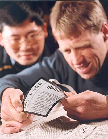

בקשר למסך תשים במכשיר מסך OLED גמיש, הוא הרבה יותר עמיד.
אני לא בטוח באשר למידת ההתאמה של מסך כזה לשימוש באור שמש ישיר וחזק (מה שLCD רפלקטיבי יעשה היטב).

אני עדיין ממליץ לך על מסך OLED גמיש שיותר ברור מLCD וגם בשמש ואין לו השתקפויות.
אתה גם ככה צריך לשים מעליו זכוכית להגנה ככה שזה לא עוזר נגד השתקפות
ומה עוזר לך גמיש?
Burton צודק, גם כך תהיה מעליו שכבת פלסטיק שקוף, כך שלהשתקפויות אין כלכך משמעות כאן.
מסכי OLED הם כרגע בעלי בהירות נמוכה, ובאים בגדלים מאוד מוגבלים. זה נחמד בעתיד, אבל כרגע עדיין לא בשל.
