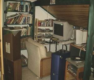

גודל המסך הוא 22" ושטח התצוגה הנראה לעין הוא 20" שזה פשוט תענוג, אפשר לראות את כל הפרטים הכי קטנים ממרחק של מטר וחצי שניים מהמסך.
תראו כמה מקום הוא תופס בחדרי הקט בעלית הגג.
