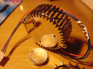

נסתכל כעת על בסיס הקריסטל אורב, ומיד נראה הבדל ענק.
גם לאחר לאפינג ארוך שעבר הבלו אורב שלי, הוא לעולם לא יגיע למרקם החלק והמבריק של הקריסטל אורב, ופה באמת ניתן לראות שיפור משמעותי, אפילו לפני הבדיקות.
עוד נסתכל על הבסיס, ונגלה כי עוד בעיה נפתרה, מכיוון שהבסיס עשוי מחלק אחד אחת ללא חומר תרמי המחבר בין שני חלקים שונים.
מבריק! וחלק!
