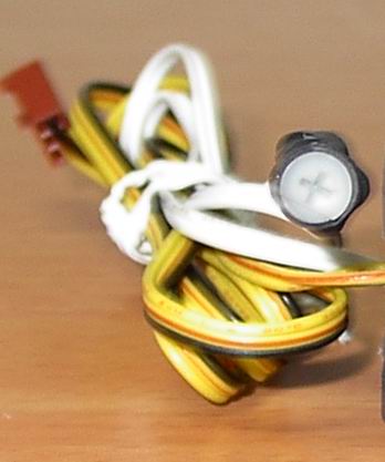

בורר מהירות:
למאווררים אלו של אנרמקס פנטציומטר (נגד משתנה) מובנה לשליטה על המהירות, דבר שחוסך הרבה שעות עבודה על ביי באס.
במבט ראשון רואים את שני החוטים (חשמל והנגד המשתנה) אגודים ביחד, פתחתי אותם בכדי להסתכל יותר טוב על הפנטציומטר, הפנטציומטר אמור לחסוך ממכם את הרעש המיותר אם לא צריך יותר קירור, לכן הדבר צריך להיות נגיש כמו למשל פאנל של ביי באס.
החוט עצמו לא הכי ארוך (יותר נכון קצר) וצריך מברג פיליפס כדי לסובב אותו מהירות. זה כבר מינוס כי כל הפואנטה היא שזה יהיה נגיש ומהיר.
הדרך שבה מחובר הפנטציומטר למאוורר גם לא נראית הכי טובה, הנגד עצמו לא מוחזק הכי חזק, הלחמה וסרט בידוד מחזיקים אותו קשורים לחוט, האממ…
