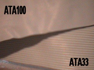

למה צריך כבלים עגולים - פתגם עתיק אומר (ובצדק) תמונה אחת שווה אלף מילים:
וקצת במילים, כמה מכם שמתעסקים בקרביים של המחשב מקללים את היום שבו יצרניות לוחות האם מיקמו את הבקר IDE במקום כל-כך משונה שצריך בשבילו לסובב את הכבל 1001 פעמים ואז למתוח אותו מעלה במארז ובכוחות האחרונים לחבר אותו להתקן, עכשיו קחו את הבקר השני והכבל שלו..
עכשיו זה באמת מתחיל להסתבך - סיבה זו לדעתי מספיקה לכבלים עגולים, אשר גמישים מאוד (ראה תמונה) תופסים הרבה פחות מקום ובכלל צורתם משתנה לצורה שהכי נוחה לך.
ולאלה שזה לא מספיק להם, ישנה טענה כללית שכבלים עגולים עוזרים לזרימת האוויר במארז ובכך עוזרים בהנמכת הטמפרטורה הכללית (לי אישית לא השתנה הטמפרטורה - ואני עברתי מ 3 כבלים "שטוחים" ל 3 כבלים "מעוגלים".  לגבי טענת שיפור הזרימה היא די נכונה, ברגע שתחליפו את הכבלים אצלכם תראו בדיוק למה אני מתכוון, שמתפנה כל כך הרבה מקום בחור שבין הספק למפרצים.
הציוד שנצטרך הוא:
כבל 33ATA או 66/100ATA.
סכין יפנית או סכין חדה אחרת.
אזיקונים (רצוי).
סרט דביק מסוג שהוא.. (מסקינגטייפ, איזולירבנד וכו\').
רצוי להתחיל בכבלים של 33ATA כיוון שהגידים שלהם גדולים יותר ולכן יהיה יותר קל להפרידם.
הגידים מחוברים במאין "קרום", את הקרום הזה אנחנו מפרידים.
*הערה : בכבל ATA66/100  יש לחתוך כל פעם שני גידים היות וכל גיד שני הוא סיכוך.
