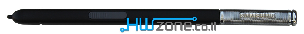

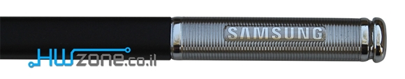

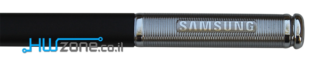

נתחיל מהעט עצמו. הוא קצת קטן במידותיו הלא גדולות גם ככה, וחודו התחדד ונהיה קטן יותר. הוא מרגיש לי קצת פחות נוח מהעט של הנוט 2, אבל זה לא משמעותי. מה שכן, יותר נוח להכניס ולהוציא אותו ממקומו. השינוי הגדול מגיע בממשקו. מעכשיו גם שימוש בעט לא דורש החלפת מקלדת, ומעל כל שדה טקסט יתווסף אייקון של העט כאשר תקרבו אותו אליו אשר יאפשר שימוש מיידי בעט. רק שיפור זה בלבד היה יכול להיות מצויין, כי הוא הופך את חווית השימוש בעט לנוחה פי מיליון, אבל סמסונג לא הפסיקו כאן.

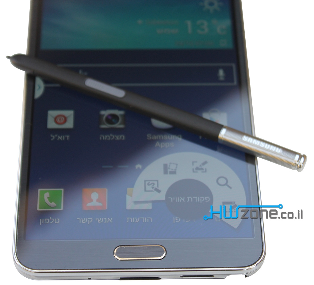

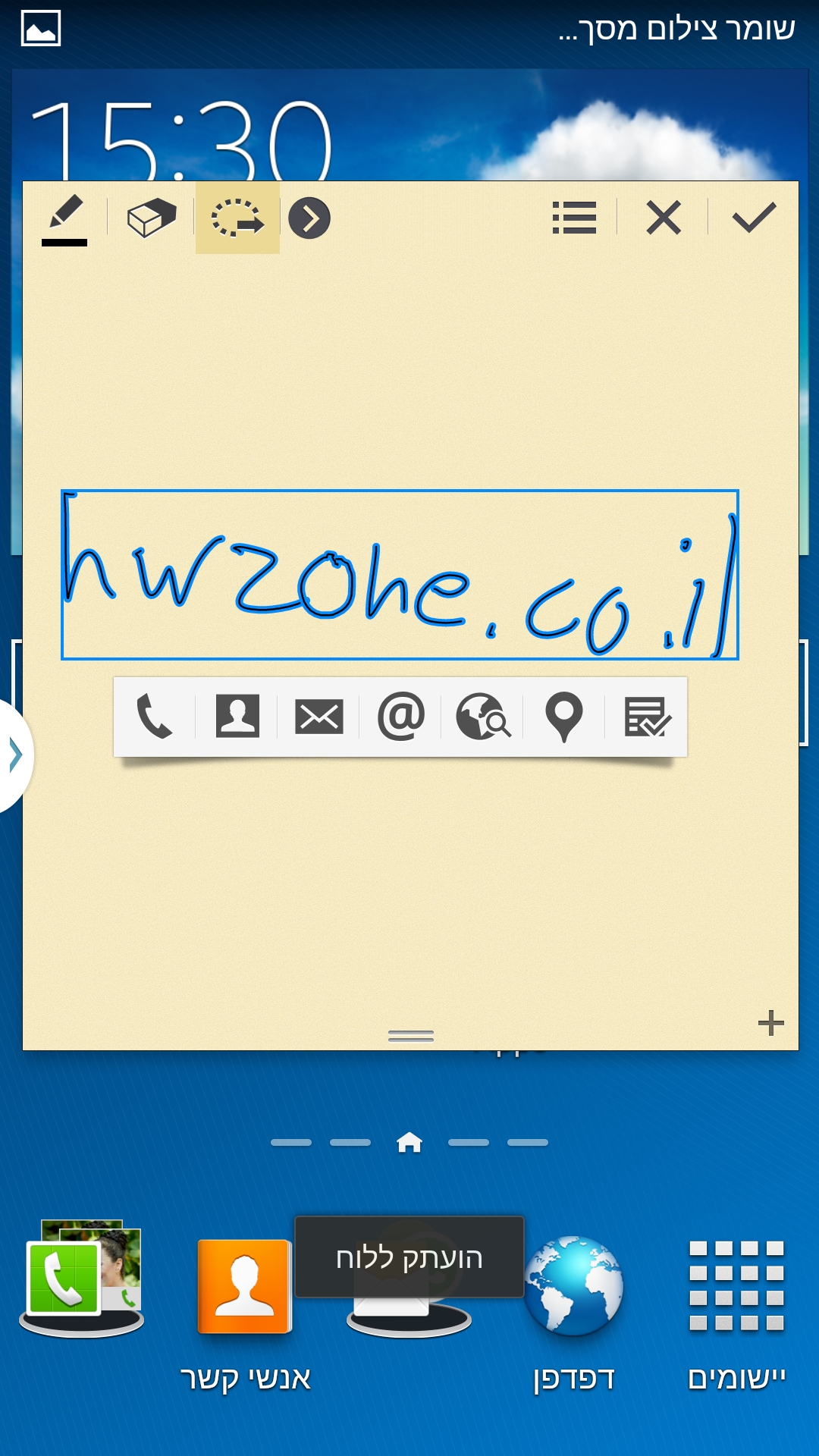

כאשר תשלפו את העט ממקומו, ייפתח תפריט על גבי המסך אשר יכיל ארבע אפשרויות. הראשונה שבהן היא "תזכיר פעולה". על המסך נפתח ממשק של פתק שעליו אתם כמובן יכולים לכתוב. הרעיון הוא כתיבת פיסת מידע שיש בה שימוש כמו מספר טלפון, שם, כתובת וכו'. לאחר מכן, ניתן באמצעות תפריט הפעולה לשייך את אותו מידע לפעולה ספציפית. למשל לנווט לכתובת שהכנסתם, לשמור טלפו לאנשי הקשר, לפתוח דף אינטרנט, לשלוח מייל וכו'. כל הפתקים הללו נשמרים באופן אוטומטי וניתן לגשת אליהם לאחר מכן. מדובר באפליקציה נהדרת, אשר לוכדת בצורה מצויינת את השימוש העיקרי בעט כלשהו, פתקים מהירים כדי לשמור מידע בצורה מהירה. אני יכול לדווח שהאפליקציה עובדת בצורה מצויינת, כל עוד אתם לא מנסים לכתוב בה בעברית. משום מה, למרות שבמקומות אחרים במערכת ניתן להכניס קלט בעברית, אפליקציה זו, כנראה השימושית ביותר לשימוש עם העט, לא עובדת בעברית. נקודה רעה מאוד לסמסונג ישראל. היא כן תזהה לכם מספרי טלפון למשל, אבל טקסט בעברית הוא סינית בשבילה…

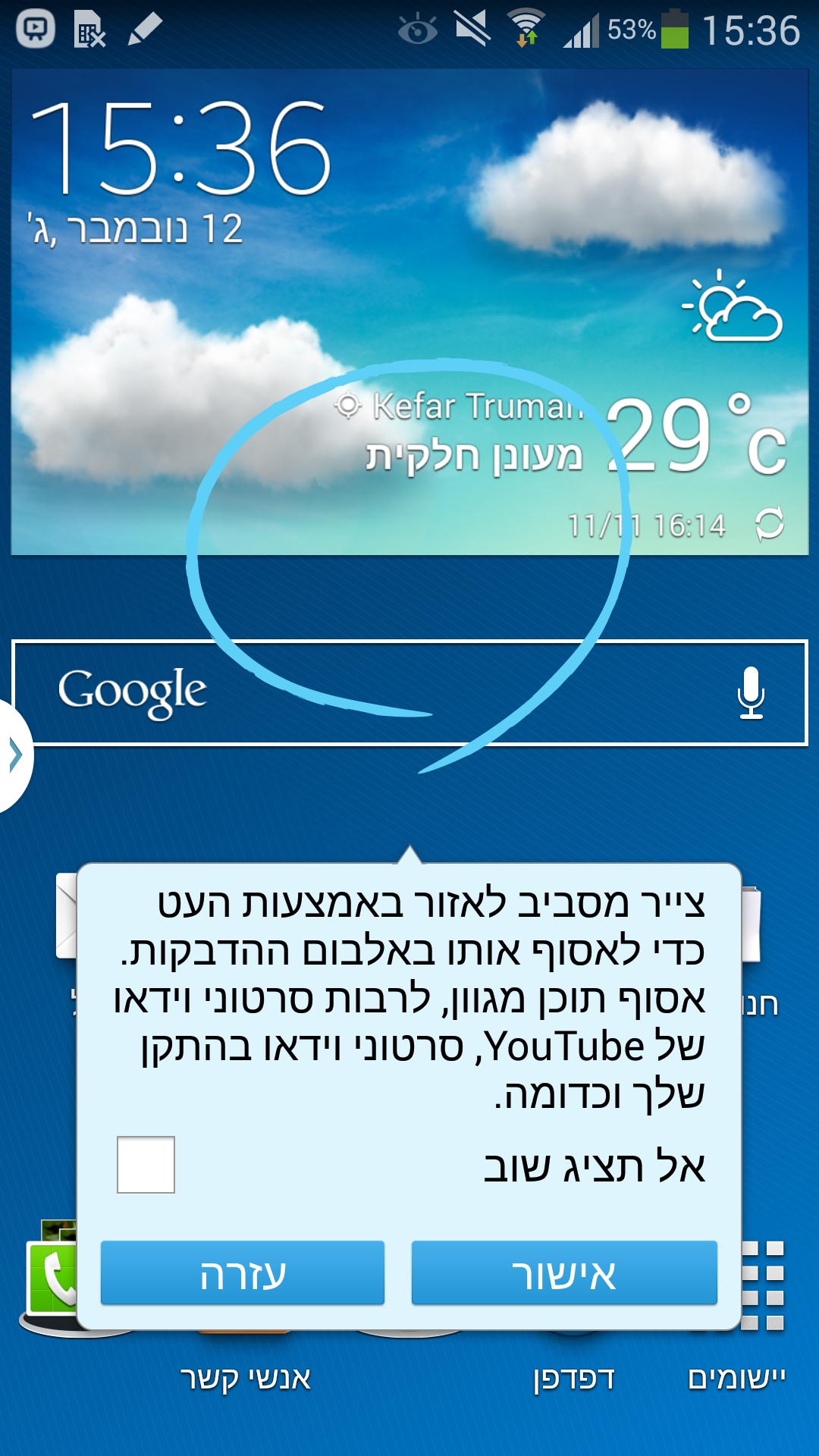

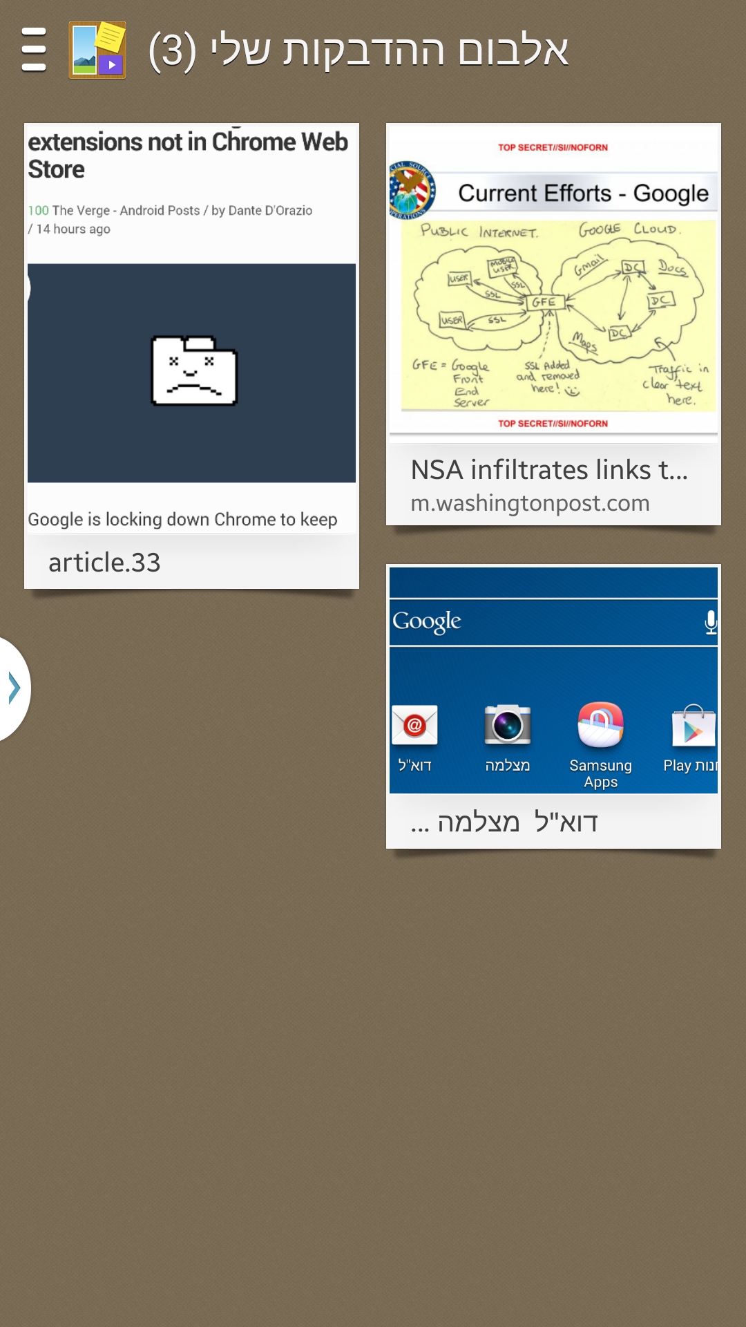

האפליקציה הבאה היא מנהל אלבום ההדבקות. הרעיון הוא נחמד מאוד: מצאתם משהו שמעניין אתכם באינטרנט? הפעילו את האפליקציה, הקיפו אותו בעיגול והאובייקט עצמו יישמר לכם. לאחר מכן תוכלו כמובן לתייג אותו לפי קטגוריות, לצפות במקור שלו ואפילו לשתף אותו כמו כל אובייקט אחר במערכת. חביב.

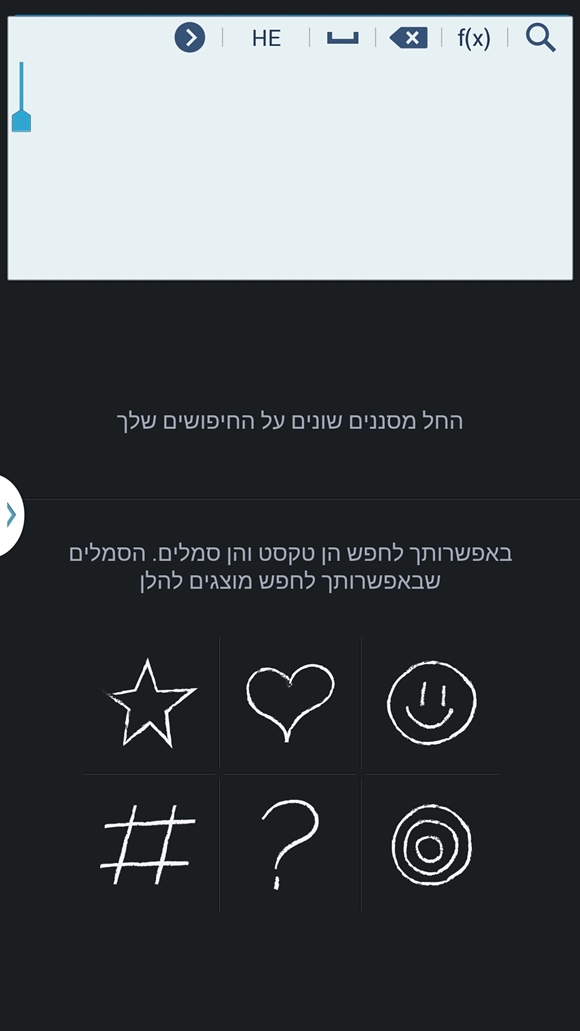

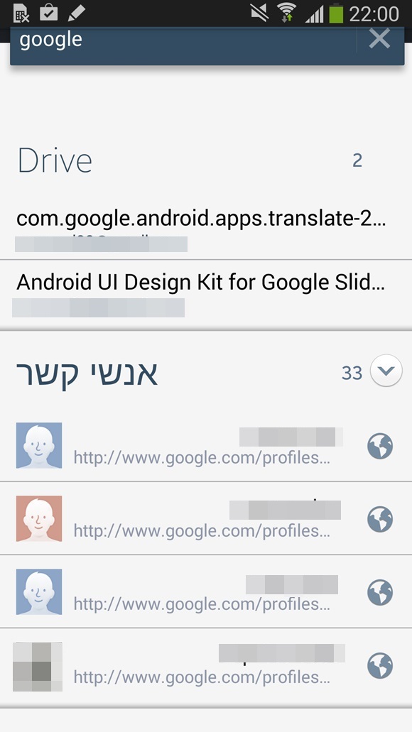

החלק הבא הוא "מאתר S" וזאת אפליקציית חיפוש לכלל המכשיר. הקישו כל ערך כלשהו והאפליקציה תחפש לכם אותו בכל המכשיר, כולל באנשי הקשר, בתוך ההודעות שלכם, התמונות, לוח השנה ועוד. ניתן לפלח חיפושים על פי תאריכים וסך הכל מדובר בתכונה מאוד מאוד שימושית, במיוחד אם דאגתם לארגן את המידע שלכם בצורה מסודרת.

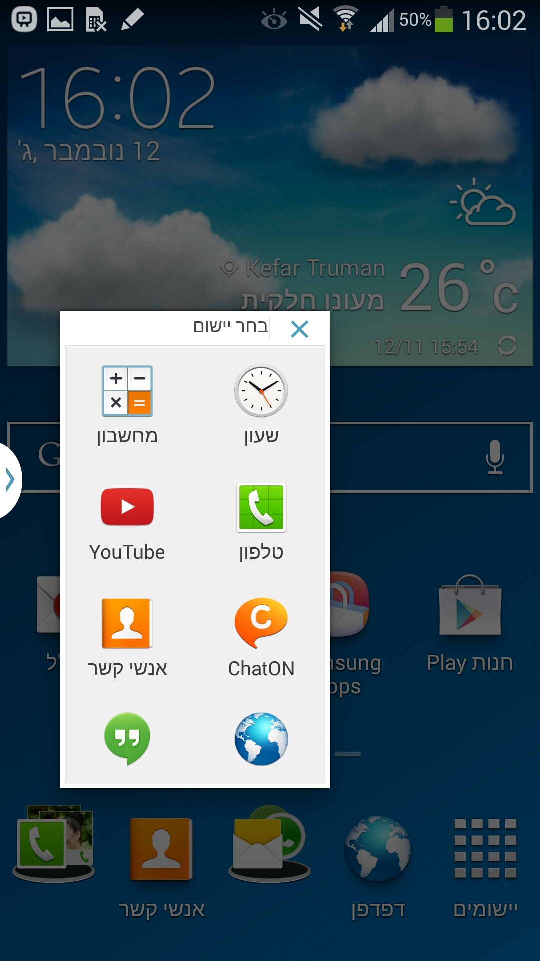

החלק האחרון בממשק העט החדש נקרא בשם המגוחך "חלון עט" ושימושו הוא פתיחת סט אפליקציות בגודל מוגדר מראש על ידי ציור מרובע על המסך. לאחר מכן ניתן לפתוח את האפליקציות בחלון הזה אשר יישאר מרחף. לא ניתן לפתוח את כל האפליקציות אבל תוכלו למצוא את אפליקציית ההודעות, יוטיוב, וואטסאפ ועוד.
