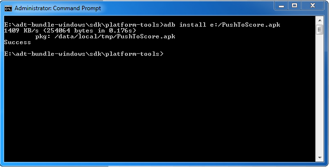

התכונה שללא ספק הכי השתמשתי ב-ADB היא באפשרות התקנת אפליקציות. אפשרות זאת מאוד שימושית מכמה סיבות: הסיבה העיקרית היא שכאשר אני כותב פקודת התקנה (ולמעשה כמעט כל פקודה) מאוד נוח לי להעתיק אותה ולהשתמש בה עם כל המכשירים שאני עובד עליהם, מה שנותן לי להתקין אפליקציה על 10 מכשירים בזמן מאוד קצר, עובדה שמאוד עוזרת לך כאשר אני עושה QA לאפליקציית אנדרואיד (ניתן להתקין אפליקציה על כמה מכשירים בו זמנית אך זה דורש פקודות טיפה יותר מסובכות שלא ניגע בהם במדריך זה).
אז איך מתקינים אפליקציה דרך ה-ADB? ראשית, על מנת להתקין אפליקציה נצטרך קובץ apk להתקין על המכשיר, האפליקציה שבחרתי להשתמש בה היא האפליקציה ממדריך האנדרואיד שלנו, אך כל קובץ apk יתאים למשימה. לאחר שהורדתם את הקובץ, מקמו אותו במקום לא מסובך מידי, אני לדוגמא שמתי אותו בספרייה הראשית של כונן E. עכשיו כאשר יש לנו את כל הדברים הנדרשים נשתמש בפקודה "install" על מנת להתקין את האפליקציה בניסוח הבא:
adb install E:/PushToScore.apk
במידה והאפליקציה אכן הותקנה, ה-ADB  יציג את ההודעה הבאה:
