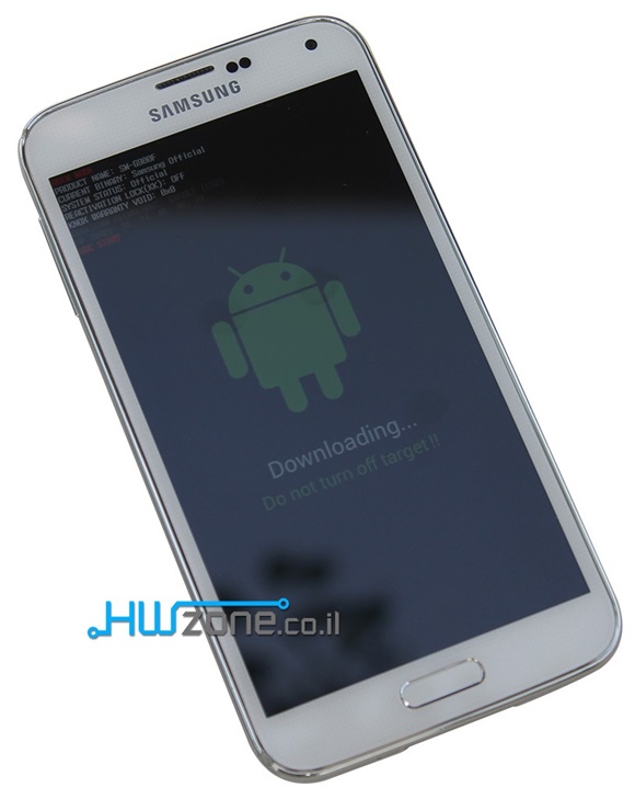

    4. לאחר מכן יש לכבות את המכשיר ולהפעילו מחדש במצב הורדה (Download Mode). עושים זאת ע"י החזקה של מקש הווליום למטה + מקש הבית + מקש ההפעלה/כיבוי. לאחר מכן הקישו על ווליום למעלה כדי לומר למכשיר להמשיך ולהכנס למצב הורדה.

    3. וודא שהמכשיר מזוהה בתכנה (חיווי ,תכלת בצד שמאל למעלה, בשדה Message יהיה כתוב "Added!").
