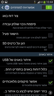

  1. דבר ראשון יש להכנס למכשיר ולהפעיל את אופציית ה"איתור באגים של USB". עושים זאת ע"י כניסה להגדרות המכשיר, מעבר ללשונית "עוד" ואז לאודות המכשיר (הזדמנות נוספת לוודא שאכן יש לכם את ה-I9500 ולא גרסה אחרת). לאחר מכן, הקישו 10 פעמים על השורה "מספר גרסת Build" עד אשר יהיה כתוב "מצב מפתח הופעל". חזרו אחורה וכעת ייפתח לכם תחת לשונית עוד שורת "אפשרויות למפתחים". הכינסו אליה והעפילו את מצב "איתור הבאגים של USB". אשרו את האזהרה שתופיע.
