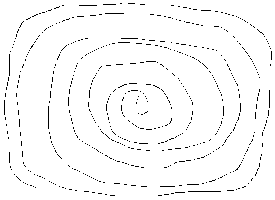

מבחן הג'יטרינג
כפי שניתן לראות, לא אובחן ג'יטרינג כלל ב-Alcor.

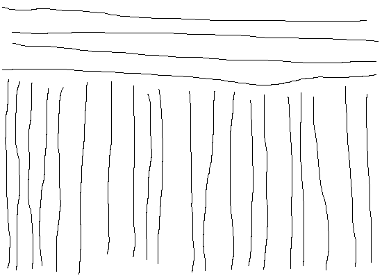

מבחן החיזוי
גם במבחן הזה השתמשתי בכלי ציור בגודל פיקסל אחד. ציירתי קווים אנכיים ואופקיים במהירויות שונות, גם כאלה מעט עקומים כדי לבדוק כמה חיזוי נותן החישן שבעכבר. קווים ישרים לחלוטין משמעם חיזוי ברמה גבוהה. לשמחתי, לא ראיתי חיזוי בשימוש העכבר הזה. גם לא ציפיתי לאחד בעל חישן ה-3090 עטור השבחים. הקווים האופקיים צוירו במהירות גבוהה מאוד וגם שם שינוי של פיקסל אחד נקלט.
