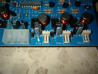

היחידה מעוגנת אל תוך אחד ממפרצי ה-"5.25 בקדמת המארז ומחוזקת בעזרת 4 ברגים (מסופקים באריזה) בשני צידיה. כל חיבורי החשמל – חיבורי המאווררים והקתודות נמצאים בצדה האחורי של היחידה, שנמצא בתוך המארז.
כפי שצוין, קיים בערכה גם מאריך לחיבור החשמל (4 פינים זכר/נקבה) ו-3 מעבירים, כל אחד בעל חיבור 3 פינים נקבה בצידו האחד ובצידו השני חיבור 3 פינים ו-4 פינים זכר אחד, אך לטעמי החוטים של הקתודות טיפה קצרים ולא מגיעים לכל מקום במארז.

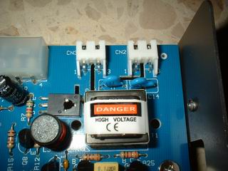

שלושת חיבורי המאווררים והחיבור לספק הכח, האינוורטר וחיבורי שתי הקתודות

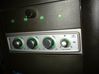

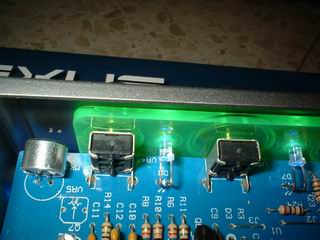

התאורה מסביב לכפתורים והמיקרופון המובנה

תפעול היחידה הוא מאוד פשוט: השליטה על המאווררים מתבצעת בעזרת 3 חוגות, אחת לכל מאוורר. היחידה מאפשרת טווח שליטה מ-0V (מצב "OFF") ועד 12V (מצב "MAX"). חיסרון אחד הוא החוסר באינדיקאטור למצב החוגה שברור גם בסביבה חשוכה – הוספת לד בתוך הסימון השחור על כל חוגה או סימון זרחני לחילופין, הכרחיים לדעתי, שכן התאורה סביב כל חוגה אינה מאפשרת ראות טובה ופרקטית.
גם על הקתודות ישנם שלושה מצבי שליטה: מצב דולק – "ON", כבוי – "OFF" או נשלט ע"י קול. גם השליטה על מצבים אלו פשוטה ומתבצעת בעזרת חוגה אשר שולטת בשתי הקתודות ביחד.
השליטה הקולית על הקתודות היא בהחלט אופציה מעניינת – הקול נקלט דרך מיקרופון קטן שנמצא מימין לחוגה של הקתודות והשליטה בתאורה מתבצעת עפ"י עוצמת הקול.
בכדי להעביר את המערכת למצב שליטה קולית, יש להזיז את החוגה לכיוון האמצע – ככל שהיא קרובה יותר לכיוון הצד הדולק ("ON") ההבהוב רציף יותר והקתודות דולקות יותר זמן, וככל שהחוגה נוטה יותר לכיוון הכבוי ("OFF") ההבהוב רציף פחות, והקתודה פועלת פחות זמן.
