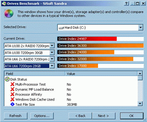

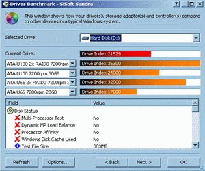

SiS Soft SANDRA
Maxtor D740-6XL ATA133
Maxtor 5T030H ATA100
  • שימו לב איך רק כונן העובד בהתקן החדש מצליח לעבור את הציון אשר סנדרה נתנו לכונן ATA100 7200 "רגיל"…  עוד סיבה למה אני לא אוהב את סנדרה בקטע הזה לפחות.  ביצועי הרייד הכפול רק עושים לי חשק לחלק השני של ההשוואה, יאמי…

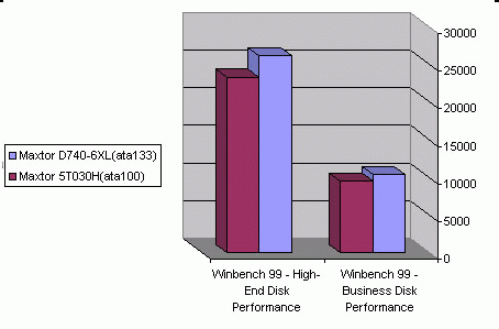

WinBanch 99
גרף סיכום לתוכנת WinBanch 99.
  • גם בתוכנה זו כמובן שנמצא הבדלים, הבדלים אשר באים בעיקר לידי ביטוי בבדיקת ה-HIGHEND…  בה המקסטור הישן מפסיד משמעותית !
