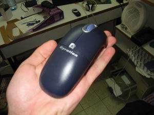

העכבר בילה על שולחני (או יותר נכון, בכף ידי) במשך שבוע שלם וניתן להגדיר את חוויית השימוש בו כ\'מעניינת\' למדי;
קודם כל ארצה להזכיר לכם דבר אחד: העכבר הוא אלחוטי וככזה, יש לו כמובן טווח פעולה מוגבל, כמו לכל עכבר אלחוטי אחר.
אך בשונה מעכברים אחרים (שוב, ע"ע MX 700) להם טווח פעולה של כ 2 מטר מהמקלט, העכבר הזה (או יותר נכון, חברת Gyration) טוען לטווח פעולה של לא פחות מ 7.5 מטרים; במציאות, טווח הפעולה קרוב יותר ל 9 מטרים, אם כי בטווח זה תנועת העכבר לא הייתה חלקה כלל [אגב, העכבר פועל גם דרך קירות בטון… Just so you know].
לעומת זאת, בטווח של 7.5מ\' (ואף ב 8מ\') תנועת העכבר הייתה חלקה להפליא ומדויקת.
הבדיקות הנ"ל נעשו בתוך דירה, מה שאומר שלא היה קו ישיר בין העכבר לבין המקלט; על פי בדיקות שנערכו בתוך אולם גדול התברר כי הטווח המקסימלי שבו פועל העכבר הוא לא פחות מ 12מ\' (!!).
על פי הידוע לי, זהו העכבר האלחוטי בעל טווח הפעולה הגדול ביותר שקיים כיום לשוק הביתי, אך אינו היחיד מסוגו: חברת Gyration מייצרת גם מקלדות אלחוטיות בעלות טווח פעולה לא קטן של 30.5מ\' (קראתם נכון, שלושים מטרים) - מעולה אם יש לכם אודיטוריום בבית.
גם בתור עכבר אופטי מן המניין העכבר הזה פעל טוב מאוד: תנועתו היא חלקה וללא שום Delays (כפי שקורה לעתים בעכברים אלחוטיים); נוסף על כן, אם אתם רגילים לכך שסמן העכבר שלכם משתגע כאשר אתם מזיזים את העכבר בחדות מקצה אחד של המסך לקצה השני, בכיוון האופקי (קורה בעיקר ב IntelliMouse Explorer של Microsoft) - תשכחו מזה.
העכבר נותן תנועה חלקה ומדויקת לא משנה כמה מהר תקפיצו אותו באוויר או תגלשו איתו על גבי השולחן.
דבר אחד שכן הבחנתי בו הוא "תקיעות" של סמן העכבר ותנועה תזזיתית במקום בעת הזזת העכבר - הדבר קרה לי פעמים אחדות במהלך השבוע האחרון ואני מניח כי זה נגרם עקב הפרעה כלשהי בתקשורת בין העכבר למקלט; התופעה פסקה מעצמה לאחר כשניה והעכבר חזר לפעולתו התקינה והחלקה.
מעבר לכך, לא נתקלתי בבעיות כלשהן בעת השימוש בעכבר, וכאן זהו המקום לתאר קצת את אופן השימוש בו.
להחזיק את העכבר באוויר זהו בהחלט דבר לא רגיל ובהתחלה קצת קשה להתרגל לתחושה הזו, שסמן העכבר עוקב אחרי תנועת היד שלכם. בהתחלה זה לא כל כך נוח ומצאתי את עצמי, לא פעם, מושיט את היד לעבר משטח העכבר שמונח (ללא עכבר עליו) לצד המסך שלי ואז נזכר שהעכבר בעצם מונח בחקי.
בתחילת השימוש שלכם בעכבר ייתכן ותתקשו לעבוד בצורה חלקה מול המחשב - הבעיה היא בעיקר בלחיצה על קישורים באינטרנט; כאשר אתם עובדים עם עכבר רגיל, אתם פשוט מביאים את הסמן לנקודה הרצויה, עוצרים את העכבר (או הכדור, אם יש לכם טראקבול) ולוחצים על הקישור.
בעכבר הזה, זה מעט יותר מסובך: בין אם תרצו ובין אם לא, מרגע שהרמתם את העכבר והפעלתם את מצב "הריחוף" שלו, הוא זז נונסטופ עקב תזוזות בלתי רצוניות של שרירי היד. כאשר אתם לוחצים על קישור כלשהו, אתם מפעילים גם את שריר האצבע, מה שמוסיף לתזוזה הכללית של היד ועלול להסיט מעט את העכבר מהקישור, במיוחד אם דרושה לחיצה כפולה מהירה (ב mIRC למשל או בשיטוט סתמי בנבכי הכונן הקשיח שלכם).
למרות זאת, אני מבטיח לכם כי זהו עכבר שניתן להסתגל אליו בקלות רבה ולאחר יום (מקסימום) של עבודה איתו כבר תוכלו להשתמש בו בטבעיות (ואם לא, אז תמיד תוכלו להניח אותו על השולחן ולהשתמש בו כבעכבר רגיל).
החסרו הבולט ביותר בעכבר בעת עבודה רגילה על המחשב הוא הצורך להניח אותו בכל פעם שאתם צריכים לכתוב משהו - חסרון משמעותי.
השימוש בעכבר כעכבר אופטי רגיל לא הפתיע אותי - התנועה היא כאמור חלקה ומדויקת ולמעט התקלה הקטנה שהזכרתי מקודם לא נתקלתי בשום בעיות מיוחדות.
העכבר בכף היד
