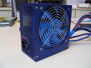

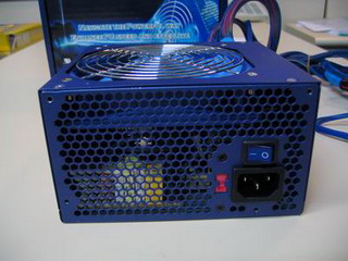

ספק ה-BlueStorm כשמו כן הוא, Blue. החל מהקופסה החיצונית שבה מגיע הספק , דרך גוף הספק עצמו ועד המאוורר האימתני המוצב בו, כולם כחולים.
הדגם אותו בדקנו מכיל PFC אקטיבי ומעגלי הגנה מפני דרישות זרם ומתח מוגזמות , מה שאומר הגנה מלאה על ציוד המחשב הרגיש שלכם. זוהי נקודה חשובה ביותר בקניית ספק כוח, שכן ספקים ללא המעגלים האלו, מספקים מתח יציב פחות בעיקר בעת שינויי דרישת משאבים מהציוד המחובר ובנוסף אינם מוגנים מפני פגיעות ברק, קצרים או עומסי יתר – מה שיכול להזיק גם לשאר רכיבי המערכת (כגון לוח האם, הדיסקים הקשיחים וכרטיס המסך שהינם רגישים מאוד להפרעות כלשהן).
מבט נוסף על הקופסה מבשר טובות גם בתחום הרעש, 23 דציבלים בלבד תחת עומס של 50 אחוז. יש להזכיר כי רעש הסביבה הרגיל הוא כ-20 דציבלים, כך שספק כוח זה הוא ממש בלתי נשמע – בשורה טובה לאוהבי השקט שבנינו.
אז מה קיבלנו?

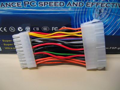

בתוך הקופסה אפשר למצוא את ספק הכוח עצמו , גלוי עם מאורר עצום (120 מ"מ)  בחלקו העליון. ניתן גם למצוא ממיר בין חיבור ATX (החיבור ללוח האם) של 24 פינים לחיבור הישן של 20 פינים.

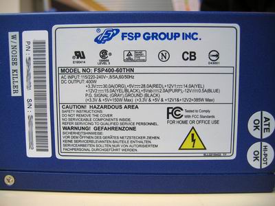

ה-BlueStorm מציע הגנות מרובות :
• Over-Voltage – הגנה מפני מתח גבוה מדי.
• Over-Current  – הגנה מפני זרם חזק מדי.
• Short-Circuit   -הגנה מפני קצרים; בזמן קצר ספק הכוח יכבה את עצמו וימנע נזק פוטנציאלי למחשב.
בנוסף, הספק מציע מספר אפשרויות מתקדמות ומאפיינים מצויינים:
• שליטה אוטומטית על עוצמת המאורר (לעוצמת רעש מינימלית).
• נצילות גבוהה  – מעל 70 אחוז.
• מסילות נפרדות של 12 וולט למעבד ולשאר הציוד ההיקפי
  על מנת לשמור על על יציבות המתח בעת עומס.
• זמן שימוש ארוך – אמור להחזיק לפחות 100,000 שעות (כ-11 וחצי שנים!)
  לפני שיפסיק לתפקד.
• חיבורי מתח ל-Serial ATA , כל מחשב כיום זקוק להם.
• כל הכבלים מאוגדים (Sleeve), כמובן, בצבע כחול.
שימו לב שקיימות שתי מסילות 12V
מפירוט המאפיינים הללו ניתן להבין כי מדובר בספק מכובד מבית טוב ובהחלט לא "ג\'נרי".
