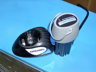

תצטרכו לטעון ולפרוק את הסוללה כ 6-7 פעמים כדי להגיע לניצולת מלאה שלה, וגם אז אורך החיים שלה הוא גבולי לכל משתמש וסביר להניח שתצטרכו לקנות סוללה נוספת כדי לאפשר תהליך עבודה בטווח הזמן הנורמלי.

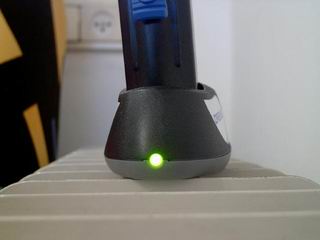

המטען שכלול עם הסט לא מציג שום חידוש כלשהו, תמצאו עליו LED שתפקידו הוא להראות שהסוללה נטענת וזהו, שום דבר שניתן להרחיב עליו.

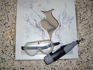

במהירות של 25,000 סל"ד כנגד פלדת המארז, אף על פי שמהירות הכלי נמוכה ב 10,000 סל"ד מה MP  הרגיל, הכלי הכניע את הפלדה לרעיונותיי המעוותים ללא שום התנגדות יתרה.
כמו כן, וזה כמו-כן גדול מאוד, ה MPC החזיק מעמד זמן מגוחך של 28 דקות בלבד לפני שהוא נפח את נשמתו האחרונה וגופתו הקרה והמתה שבקה חיים בידי, והוא נשלח לטעינה מחדש ארוכה ומייגעת של 3 שעות.
במהלך זמן העבודה הספקתי לחתוך בקירוב 35 ס"מ מדלת המארז שעוביה הוא מילימטר וחצי, כאשר לאחר לעיסת פלדה לאורך 20 ס"מ סיימתי עם דיסקית 504 אחת מנותצת.
בסופו של דבר, הכלי מסיים אצלי עם תחושה מעורבת כאשר מצד אחד אני מרוצה מאוד מהעוצמה שהוא מפיק (הכלי עוצמתי ומספיק לביצוע כל משימה שהכלי ה"רגיל" מסוגל לבצע), אבל מצד שני אורך חיי הסוללה המגוחך הותיר בפי טעם מר של אכזבה מהכלי.
להלן כמות ההתקדמות שהושגה לאחר שתי טעינות, ויחד עם זמן השימוש, זמן העבודה הכולל מסתכם ב 7שעות סה"כ.
