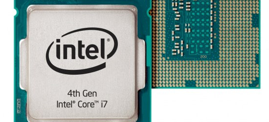

מסתמן שמעבדי האסוול הנמכרים בחנויות מכילים יכולות המהרה ירודות בהשוואה למה שהוצג בביקורות המעבדים ברשת.

בחזרה למערכת הבחינה. אני מניח את מעבד ה-i7 4770K ועליו את קירור ה-H100i של קורסייר בלוח אם מתקדם. על פניו, נראה כמו שילוב נהדר לאוברקלוקינג, רק לתת הגדרות ולרוץ עם התדר. מהר מאוד גיליתי שהשאיפה שלי לראות 5000 מגה-הרץ התנפצה באחת כשגם טמפרטורת פעולה וגם יכולת שבב הגבילה אותי הרבה לפני מה שציפיתי לו.
כבר ב-4500 מגה-הרץ גיליתי שאני מגיע לצוק התדר שיכול מעבד דגימת ההנדסה שקיבלתי מאינטל לעשות. מתח הפעולה אמנם נמוך, נמוך מאוד כפי שתראו בביקורת לוחות האם היום אך טמפרטורות הפעולה היו פשוט מטורפות, אין דרך אחרת לתאר את זה. באותה השניה חשבתי לעצמי איך יראה פרצוף של משתמש שהרגע הגיע הבייתה עם מעבד i7 4770K חדש, לוח אם מתקדם וקירור H100i רק כדי לגלות שבאוברקלוקינג סמלי המעבד שלו מגיע לקו 90 מעלות צלזיוס במאמץ (יותר על המבנה הטרמי בביקורת היום).
באותו הרגע שאלתי את עצמי "האם יכול להיות שנפלתי על מעבד כה גרוע? כבר היו לי גרועים אבל יכול להיות שהפעם לא התמזל מזלי". פניתי אל חבריי בבראנז'ה מעבר לים כדי לבדוק איתם, התאמת ציפיות והשוואת שבבים. לחרדתי, גיליתי שסוקרי החומרה ברחבי העולם קיבלו דגימות גרועות משלי, אפילו משמעותית! שמעתי על מעבדים שמגיעים לתדר מקסימאלי של 4200-4300 מגה-הרץ ונפלו פני. כל הנושא הזה לא היה בעייתי אילולי ביצועי האסוול היו כל כך צמודים לביצועי אייבי ברידג'.
