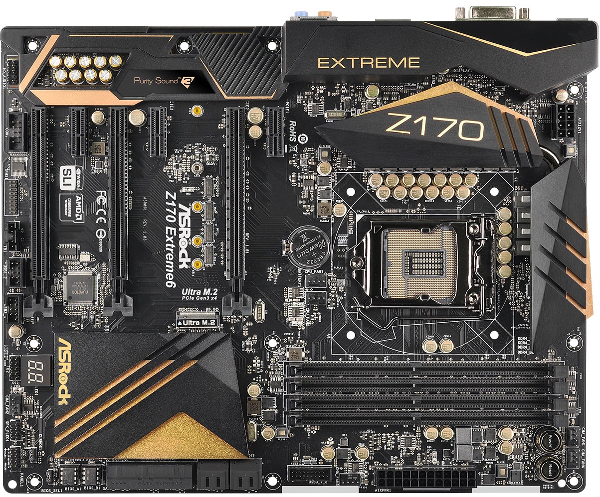

כמובן שאי אפשר שלא לציין את אסרוק שהייתה הראשונה להודיע על טכנולוגיית ה-SKY OC שלה, טכנולוגיה שמאפשרת המהרה למעבדים נעולים לאחר עדכון ביוס. כמובן שלוחות האם הראשונים שמשתתפים ביכולת הם בעלי ערכות השבבים Z170 ומסדרות מתקדמות יותר. הסיבה לכך היא כנראה ההנדסה המתקדמת יותר שהייתה בנויה עוד מראש להתמודד עם צריכת חשמל מוגברת שהמהרת מעבדי K כופה על לוח האם. במדריך זה אני עושה שימוש ב-Z170 Extreme6 של אסרוק. לוח אם מתקדם זה מאפשר לי בקלות לבצע איזה פעולה שארצה מבלי לדאוג לבריאותו.

הרכיב ההכרחי השני הוא לוח אם מתאים. כמו שציינתי נדרש כרגע לוח אם בעל ערכת השבבים Z170 אשר יש לו ביוס הפותח את נעילת שינוי תדרי הבסיס למעבדים שהם לא מסדרת K. במקרה הזה השימוש נעשה ב-Z170 Extreme6 של אסרוק בעל ביוס הבטא 1.82 המאפשר את הפתיחה.
