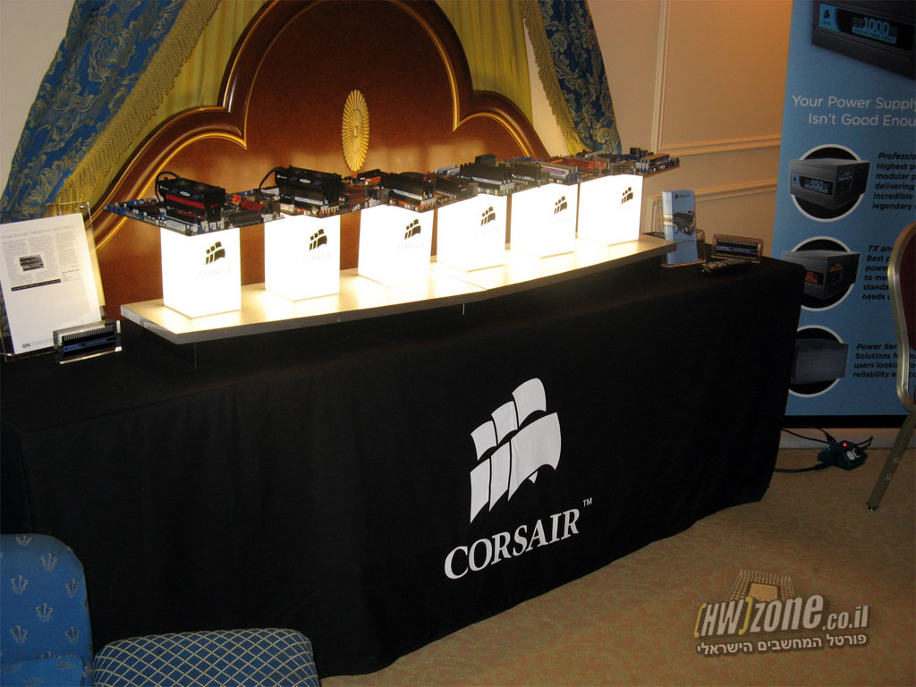

קורסאיר (Corsair) מציגה בתערוכת CES גוף קירור היברידי חדש לזיכרונות, אשר משלב TEC וגם קירור מים, בנוסף לכונן פלאש מסדרת ה-Voyager בנפח של 64 ג'יגה-בייט.
קירור היברידי לזיכרונות
TEC (ר"ת של Thermoelectric Cooler) הוא קירור תרמואלקטרי הידוע גם כפלטייר (Peltier, שמו של האדם שגילה את האפקט) אשר על ידי העברת זרם ישיר ביחידת פלטייר, מעביר חום מצידה האחד לשני ובכך נוצר הפרש טמפרטורות גדול. בצידה האחד של היחידה הטמפרטורה עולה ואילו בצידה האחר הטמפרטורה יורדת. ניתן לקרוא עוד על שיטת הקירור ואפקט פלטייר בביקורות מוצרים שמיישמים את השיטה אשר הצגנו בעבר.
גוף הקירור החדש של קורסאיר משלב TEC וקירור מים. צידה הקר של יחידת הפלטייר מקררת את הזיכרונות ואילו צידה החם מקורר על ידי קירור מים. המערכת של החברה חכמה וכוללת בקר המפקח על הפלטייר, כאשר חברות רבות לא כוללות בקר אוטומטי, אלא משאירות בידי המשתמש את האחריות לקבוע את הטמפרטורה הרצויה. בניגוד לבקרים רגילים, שמפקחים אחר טמפרטורת החדר ולא מאפשרים קירור מתחת לטמפרטורה זו, הבקר של קורסאיר מפקח על הלחות בכדי למנוע היווצרות של עיבוי, וכך באזורים יבשים (כמו לאס ווגאס) הוא מאפשר קירור גם אל מתחת לטמפרטורת החדר.
הקירור החדש דורש מערכת קירור מים למניעת התחממות יתר בצידה החם של יחידת הפלטייר, ובנוסף לכך דורש מפרץ אחד פנוי של כונן 5.25 אינץ', וזאת לשם התקנת הבקר אשר שולט על המערכת. הקירור יהיה זמין בתוך כחודשיים, כאשר ניתן יהיה לרכוש אותו במחיר של מתחת ל-200 דולרים, על פי אנשי החברה, או לקבלו לצד ערכה של זיכרונות.
