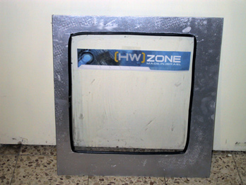

ערב טוב לקהל גולשינו, היום אנו מעלים לאוויר מדריך חדש והפעם - מדריך לחיתוך חלון במארז.
בשנים האחרונות, חלה בתחום המודינג מהפכה אמיתית: המודרים כבר לא נחשבים לאנשים מטורפים וחסרי חיים בעליל שמרוב "גיקיות" צובעים ומנסרים את המארז שלהם רק כדי שיהיה נאה יותר כדי להסתכל עליו.
כיום, תחום המודינג מגיע לכל אחד ואחד מאתנו ועם כל יום שעובר, רבים יותר ויותר נכנסים למעגל ההולך ומתרחב של מודרים.
אחד המאפיינים הבולטים יותר של מודינג הוא חיתוך חלון בדופן המארז, חלון שיאפשר לנו להשקיף על הנעשה בתוך המחשב (אוו! כמה מרגש!) ודרכו ניתן יהיה לראות את התוצאה של כל הלדים והקתודות שתקענו בפנים, כדי שיאירו על כל הרכיבים הפנימיים.
אין כל ספק שחלון בדופן המארז הוא דבר יפה, וכיום ניתן לרכוש בארץ מארזים מוכנים עם חלון בצד, אבל החוויה האמיתית היא לבצע את החיתוך לבד - כך יש לנו יותר חופש פעולה והרגשה טובה אחרי שאנו מסיימים.
כל מי שביצע חיתוך שכזה יסכים שזהו לא פרויקט מסובך מדי, אבל כל מי שעדיין לא ניסה - אין כל ספק שהוא יירתע מהמחשבה לנסר את המארז שלו, וכאן נכנס המדריך החדש שלנו, פרי עטם של עומרי פימה (The Grey Matter) וגיל שמילוביץ (KoDkOd), שמסביר - צעד אחר צעד - כיצד בדיוק יש לחתוך חלון במארז: באילו כלים להשתמש, איך לבצע את החיתוך, איך לחבר את החלון ועוד.
ציטוט מהמדריך:
" כעת ניתן להתחיל לחתוך את החור בדלת, קחו את הדלת ושימו אותה על שולחן, כאשר חלקה נמצא באוויר (אלא אם בצונכם לחתוך גם את השולחן). זכרו לשים אותה על גבי חתיכת עיתון או סמרטוט, העיקר שיהיה מרופד על מנת למנוע שריטות בצבע (מארזי האנרמקס ומארזי האלומיניום רגישים במיוחד לשריטות, וחבל להרוס את המארז שלכם). הדקו את הדלת לשולחן על מנת שלא תזוז! כל תזוזה של הדלת תוכל להרוס לכם את החיתוך. "
למדריך
