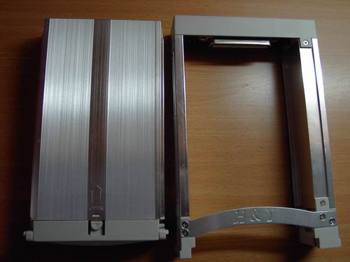

התרשמות ראשונית:
שפתחתי את הקופסה, התפלאתי לטובה. המגירה נראית כמו משהו רציני שיקרר את ההארד דיסק בצורה הטובה ביותר.
חיצונית היא נראית בנוייה טוב, והגוף שלה (שעשוי מאלומיניום ומתפקד בתור היטסינק) נראה יציב ונוח לשימוש.
אוקיי, אז הוצאתי את המגירה והעפתי מבט בפנים - המגירה ממורכבת בין השאר ממכסה שאמור לכסות את ההארד דיסק (הכונן מוגן מכל הצדדים), פתחתי אותו והסתכלתי במקום שההארד דיסק נכנס לתוכו. המקום הזה נראה בדיוק במימדים של כל כונן סטנדרטי, מאחור יש חיבור IDE וחיבור של חשמל (אין עם זה בעיות בדרך כלל), וחור בתחתית בשביל המאורר.
מלפנים יושבים שני מאוררי 40 מ"מ, וכל העסק נכנס לתוך המסילה.
המסילה עצמה גם בנוייה מאלומיניום והיא מתחברת למארז עם ברגים, בשביל שליפה מהירה של הדיסק.

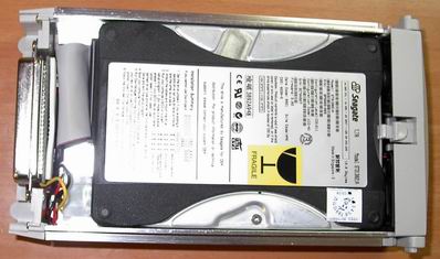

חיבור המגירה למארז ולהארד דיסק:
חיבור פשוט, כמו כל התקן אחר. מחברים את הברגים בצדדים, יש פירוט בספר הוראות של החוברת.
אחרי זה מכניסים את המגירה עצמה, מחזקים את הברגים וזהו.
יציב וקל לגישה.
(ההארד דיסק בתוך המגירה)

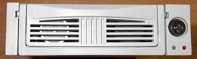

המגירה בתוך המארז והתרשמות על פעולת המגירה:
אחרי חיבור המגירה למארז והפעלתה, אני חייב לציין שהיא נראתה ונשמעה הרבה יותר טוב מההרימנטור.
מבחינת עיצוב, יותר משתלב במארז, אין את הרעש המעצבן הזה של המאוררים שיש בהרמינטור.

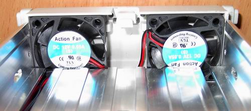

מאיפיינים:
*שני מאוררי 40 מ"מ מלפנים - מזרימים אוויר קר למגירה מבחוץ, זאת אומרת שהמאוררים יוצאים מהמארז כמו סידירום לדוגמה, וכך יש אוויר "טרי" מהחדר.
שיטה אופטימלית לקירור, משום שאם האוויר היה נלקח מתוך המארז הוא היה יותר חם.
בשביל להשלים את הקירור, יש גם מאורר שמוציא את האוויר החם שהוזרם ע"י המאוררים הקדימיים מהמגירה(אחרי שהוא מתחמם בגלל ההארד דיסק),
תוסיפו לזה היטסינק שעוטף את כל הדיסקים ויש לכם הארד דיסק קר.
*מאורר 60 מ"מ למטה - משלים את הסירקולציה של האוויר בתוך המגירה, מוציא את כל האוויר אחרי שהוא נכנס מקדימה ועבר על ההארד דיסק וכתוצאה מכך התחמם.
(מקדימה)                                                     (מאחורה)
*גוף המגירה - כמו שציינתי, הגוף עשוי מאלומניום שעוטף את הדיסק. מסילה+יחידה שמכניסים לתוכה את ההארד דיסק.
המסילה היא בשביל שליפה מהירה של הדיסק.
*מנגנון השליפה - המנגנון(בניגוד למה שחשבתי), עובד בסדר גמור. אין תקיעות, המסילה בנוייה בהתאמה מדוייקת ביותר למקום של ההארד דיסק, ונוחה ביותר לשימוש.
פלוסים ומינוסים לנושא המגירה:
א) ההארד דיסק יותר נייד. למרות שלא כל דיסק אמור להיות נייד ויש דיסקים שיתקלקלו מזה(מהניידות, בדיסקים החדשים יש כבר אנטי שוק, אבל יש כאלה (IBM6075GXP שגם עם האנטי שוק יתקלקלו) שאין להם, וזה פוגם בהארד דיסק.
ב) מינוס רציני הוא שזה דורש הרבה הרבה אחריות משום שברגע שמנתקים את הארד דיסק תחת מתח, סיכוי רב שהוא יפגע.
לכן צריך שהחיבור הזה יהיה יציב ביותר, ושבעל המגירה יזכור לא לנתק אותה בזמן מתח.
בשביל למנוע כאלה מקרים יש הגנה מאוד מאוד מינמלית - חתיכת פלסטיק שמתפקדת בתור מנעול. לחץ קטן מאוד יכל לשבור את המנעול. בנוסף חשמל לא מגיע למגירה אם המנעול לא סגור, לכן הדיסק לא פועל עד שהמנעול נסגר.
חוץ מהשברירות של הנעילה מקדימה, כל הגוף של המגירה בנוי טובו ויציב, כלל המסילה. דבר מאוד חשוב בשביל גישה נוחה.
