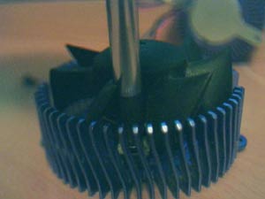

תחילה, לפני שנתחיל יש להסיר את המאוורר הסטנדרטי מכל אחת מצלעות הקירור.
במקרה של הקירסטל אורב יש גריל המונע גישה ישירה למאוורר. לכן, יש להוציא את הגריל ע"י נידנוד ודחיפה כלפי חוץ.
לצורך הוצאת המאווררים יש להשתמש במברג על כל אחד משלושת הברגים. כדאי לעשות צעד זה בזהירות בין הלהבים מבלי לפגוע בהם (במקרה ותרצו להשתמש במאוורר בעתיד).
הערה: על תזרקו את הברגים, עוד נזדקק להם.
יש להסיר את הברגים בזהירות בין הלבים של המאוורר

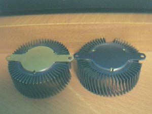

השלב הראשון – Lapping:
* השלב הזה יחול אך ורק לגבי הבלו אורב, מהסיבה שלקריסטל יש בסיס מושלם, חלק וגדול.
שיוף והחלקת הבסיס של הבלו אורב תעזור לנו בכמה דברים:
א. היא תוריד את שכבת הצבע הטורדנית בכדי שיהיה מגע ישיר של האלומיניום עם החומר הטרמי.
ב. היא תגדיל (במעט אומנם) את שטח הפנים של הצלעות.
ג. היא תחליק אותו ותיישר את המשטח, בכדי לקבל מעבר חום אופטימלי.
את פעולת השיוף יש לעשות לכל אורך הדרך בתנועות מעגליות, יש להתחיל בנייר הכי גס (500), ולסיים ובהחלקה עם הנייר הכי עדין (1500).
תחילה יש להניח את הנייר על השולחן או הריצפה (כל משטח ישר אחר יכול לשמש כאן תפקיד), להניח עליו את הצלעות, ולשייף בתנועות מעגליות.
בהתחלה יש להשתמש בכוח עם הנייר הגס כדי לחרוץ את הצבע ולשייפו אותו במהירות, ובהדרגה ניתן להחליש את הלחץ המופעל על הצלעות.
ב-1500 ניתן להשתמש במשקל העצמי של הלוח ולסובב אותו בלבד כדי לתת גימור עדיף ולהחליק את הסריטות.
אתם תדעו שגמרתם כשכל הבסיס יהיה נקי מצבע וחלק כמו תחת של תינוק. 🙂
נ.ב צפו פגיעה, הפעולה הזאת היא המעייפת והמייגעת ביותר שנתקלתי בה בכל חיי הקצרים כמודר… בד"כ זה יקח לכם שעה יקרה מחייכם.
לפני ואחרי הלפניג
