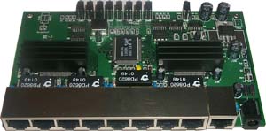

בביקורת מעולה של יבגני זיצב (יהודי משהו, לא?) מדיגיטל לייף נבחן הסוויץ' הבסיסי (מיני-סוויץ'), אם כי לא הבסיסי ביותר של החברה, של חברת טרנדנט.
הסוויץ' הוא סוויץ' 8 פורטים דומה מאוד לסוויץ' של פלנט (שנבחן ממש כאן באתרנו).
המיני-סוויץ' 8 פורטים הזה פשוט למדי, מבוסס על שבב הרלטק RTL8308 וגם בו לא כל תכונותיו מיושמות. בן התכונות נזכיר כאן את האגירה בבאפר הרגילה לגמרי ואז קידום וסינון (לפוקטס סוויץ') ושיטה מענינת בשם cut-through (לחתוך-דרך בתרגום חופשי) המיועדת לחבילות מידע קטנות מחצי K – בשיטה זו החבילות (לאחר מספר מסגרות) כלל לא עוברות בבאפר (החיוני לבדיקות שגיאות ויירוט חבילות מזוייפות), המהירות אומנם גדלה אך ע"ח אפשרות של תעבורת חבילות מיותרות.
עוד תכונה מעניינת בסוויץ' הזה היא בדיקת לופ-בק (לולאה) שלדעתי מיותרת לחלוטין במכשיר שכזה, לולאות מעין אלו יכולות להיווצר (כתוצאה משגיאה ברשת) ברשתות גדולות ושם, מטבע הדברים, ישתמשו בציוד משוכלל בהרבה שיכלול זאת (ועוד הרבה יותר) מן הסתם. (נ.ב. על רוב הטכנולוגיות כאן אתם יכולים לקרא בהרחבה בביקורת על הסוויץ' באתרנו).
ערום כביום ייצורו, החברה ב-DigitLife חקרו את הבחור לעומק.
ביקורת זו טובה במיוחד (אצלי היא, הביקורת, מקבלת 9+) בשל כל הבדיקות שנערכו למוצר, מה שנותן לכם קצת טעימה ממה שאתר עם אמצעים יכול לעשות לעומת אתר כשלנו 😉 אך אנו עושים את מירב המאמצים :).
בסה"כ הסוויץ' הזה סביר למדי, ככלל אינני ממליץ לקנות כיום האבים (אלה אם באמת לא צריכים את היכולות המתקדמות-שנות-דור של הסוויץ' לומת ההאב) ובסוויצ'ים לא לקנות 5 פורטים אלה 8 מאחר וההבדל במחירים כיום קטן ביותר ושווה את ההשקעה, כמו כן בקשר לסוויץ' הזה אני לא ממליץ לקנות את אחיו הקטן יותר אלה ללכת על זה ודומיו.
