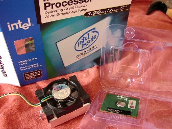

גם הפנטיום 3 הוצא החוצה, מטונף בארקטיק סילבר 2, אבל שמתי את כל הטינופת בצד וניגשתי לסלרון 1.2Ghz ולוולקנו 7 הנוצצים והחדשים שעמדו ליד.
הסלרון החליק בקלות לתוך הסוקט וננעל בבטחה בפנים, שכבה אחידה של ארקטיק סילבר הונחה עליו, והכל היה מוכן לוולקנו 7…

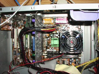

לבסוף איכשהו הצלחתי לחזק אותו, וגם אחרי זה תראו מה קרה מהחיזוק הזה בהמשך…
שמחתי שסוףסוף אחרי הזיעה ומכות הפטיש המאוורר הזה עומד על המעבד, נראה גדול יחסית וחביב עם הגריל והכל, אבל השריטה, אחח…
הדלקתי, ולמזלי הכל הלך טוב, השריטה כנראה לא הייתה רצינית כל כך, למרות שהשאירה את חותמה על תושבת הזכרון יפה מאד.
נכנסתי לביוס שמשום מה זיהה את המעבד כפנטיום 3 ( תוקן בגרסאת ה-1011 של ה-TUSL2-C ), לא נורא, לפחות 1200… מיד באס של 119 ויאאלה לוינדוס, אבל ברקע כבר נשמע המפלה הנוספת של המאוורר.
כאחד שהיה מורגל למאוורר שגם אם שמים לו מקרופון הוא לא נשמע כלל, המאורר הרעיש מאד ! יותר מדיי ! למרות שדחף אויר יפה, נכנסתי לוינדוס וציפיתי בעקבות הרעש לראות מהירות מאורר של 5000, אבל לא, 2820 אמרה ה-MBM, וגם ה-IPANEL לא שיקר בקשר לכך, לא רק זה, במהירות מעבד של 1450 לא היה נראה לי הגיוני שהמעבד על מתח התחלתי (1.475) יעמוד על 41 מעלות במאמץ ! את הרעש ניתן להפחית אגב במעט, עם העפת הגריל המקורי, המתוכנן גרוע !
לא הספקתי כלום, כיביתי תמחשב, והעפתי את המאוורר המפלצתי של הוולקנו 7, ושמתי סנון 80 מילימטר חדש וחלוש, והפלא ופלא, שקט כמעט מוחלט…
נכנסתי לבדוק טמפרטורות, ואפילו ירדו כמה מעלות 39 במאמץ עם מאורר שאולי מסתובב בחצי מהמהירות של ה-80 מילימטר של הוולקנו ולא נשמע כמעט !
