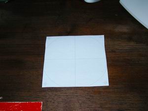

כצעד שני, אנחנו נדפיס את השבלונה, התבנית שלפיה נעבוד. למאוורר של 120 מילימטר הדבר הזה נראה כך:
(ניתן להוריד את השבלונות בגדלים של 60מ"מ, 80מ"מ, 92מ"מ, 120מ"מ)

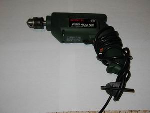

השלב הבא הוא להכין את הכלים הדרושים לעשיית החור: יש כמה דרכים לעשות אותו. השיטה הכי נפוצה היא עם מקדח כוס, החור יוצא עגול, יפה, ובלי הרבה עיוותים לא רצויים…  מקדח כוס מכניסים למברגה הביתית . ככה נראית מברגה/מקדחה:
זוהי מקדחה , ואיתה קודחים.

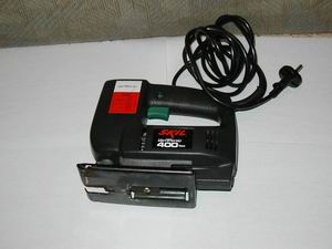

האמצעי השני נפוץ פחות בכל בית אבל קיים והוא המסור. עם המסור החשמלי הידוע בשמו כ-JIGSAW , צריך הרבה כוח פיזי, עין מדוייקת ונחישות.
המסור, שאני אישית לא הייתי עושה איתו חורים.

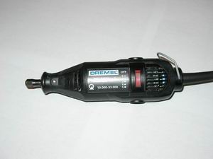

הצעצוע השלישי, שלא כל כך נפוץ הוא הדרמל:
כלי דיי מסוכן לכל הדעות, אם משתמשים בו לא בצורה נכונה הוא יכול להיות קטלני. בכל הכלים הללו רצוי להשתמש בביגוד ממוגן כגון משקפי מגן, כפפות, כובע וכל דבר אשר יעזור בבטיחות.

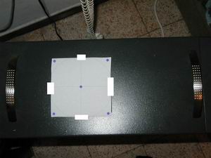

כשלב ראשון, נחתוך את השבלונה לריבוע, ונדביק אותה במיקום שבו נרצה לעשות את החור:
לפני שנדביק את הנייר צריכים לחשב מרחק מהצדדים למטרת אסטטיות, שהמרחקים מהקצוות של המארז יהיו שווים (אם החור הוא בחלק העליון של המארז) או שיהיה מקבילים לקוי המארז עצמו, הרי אנחנו לא רוצים חור באמצע הדלת - אולי הוא יכנס בקורה תומכת של המארז או יותר מדי גבוה והדלת לא תיסגר… יש דיי הרבה שיקולים למיקום, ועל זה יש כתבה באתר .
אחרי שהחלטנו איפה אנחנו רוצים לעשות את החור , מדביקים את השבלונה על המארז.
הדברים הלבנים מסמלים את הנייר דבק, בצורה הזאת עדיף להדביק את השבלונה כדי שהדבר לא יפריע. בנקודות הסגולות עושים את חמשת החורים, החור האמצעי יעזור למקדח הכוס להיכנס בצורה יותר חלקה לתוך המארז וארבעת החורים נועדו לברגים שיחזיקו את המאוורר במארז.

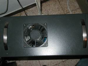

במידה ורכשתם מאוורר לפני עשיית החור והוא בא עם גריל ( רשת הגנה ) כדי להגן על האצבעות שלכם. מבריגים את המאוורר מבפנים את הגריל שמים מבחוץ , מחברים לחשמל, והנה, יש לכם "אגזוז" עליון להוצאת אוויר חם מהמערכת. שימושי, מהיר ונוח.
צורות החיתוך היותר מסובכות מצריכות גלגלי חיתוך של הדרמל, ואתם צריכים לסמוך על הידיים שלכם שלא יברח לכם. לוקח פי 4 זמן, אבל עושה את אותה העבודה . הדרך השלישית הכי פחות נוחה היא עם המסור החשמלי. עושים כמה חורים עם המקדחה, חותכים את החיבורים בין החורים, מכניסים את המסור, מכסים את החלק שבתוכו מנסרים עם ניילון כדי לא לשרוט ולאט לאט מתחילים לנסר עם המסורית בתנועה מעגלית את החור. הסיכוי שהחור יצא עגול עם מסור שואף לאפס… סביר להניח שיצא משהו שדומה לביצה או אגס.
המוצר הסופי שאתם אמורים לקבל אמור להראות ככה:
