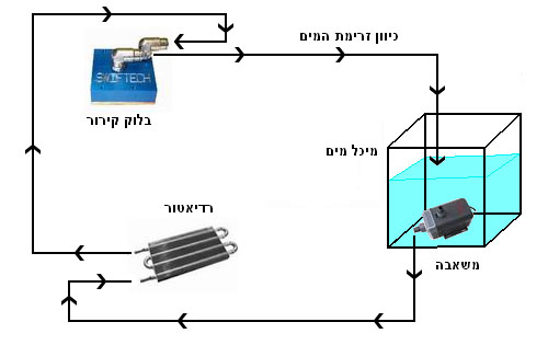

נורא חשוב להדק כמה שיותר טוב וחזק את הצינורות אל החיבורים, חשוב שהם יהיו מהודקים ואטומים היטב למניעת נזילות. נזילה קטנה יכולה לפגום בכל המערכת!
את המשאבה מניחים בתוך כלי מלא מים כאשר יציאת הפליטה מחוברת אל הרדיאטור, כמו כן תשימו לב שאני אישית לא חיברתי צינור ליציאה השואבת מים של המשאבה, אלא היא פשוט שואבת מים מהמיכל אשר אליו מתנקזים המים הבאים מן המעבד.
תשימו לב לענין חשוב נוסף, כאשר יש כמות גדולה במיכל המים, הם מקררים את המים החמים שבאים מן המעבד. אם יש כמות מספקת של מים, בסביבות 8 ליטר, אז אפשר לוותר על הרדיאטור, שכן המים כבר עושים את עבודת הקירור.
סכמת חיבור המערכת שלי

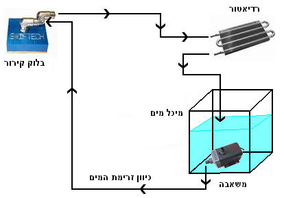

נקודה חשובה היא שהמערכת אשר נבנתה על ידי היא לא מערכת תקנית במאת האחוזים ומדריך זה מבוסס על מערכת קצת שונה ממערכות קירור מים "רגילות". יש עוד אפשרות לבניית המערכת, אפשרות שיש כאלו שיגידו שהיא הרבה יותר טובה, אך אני ממליץ לכם לנסות את שתי האפשרויות ולבדוק איזו מהן היא יותר מתאימה לכם אישית. החיבור האפשרי השני של המערכת, במידה וזאת מערכת מים פתוחה, כלומר עם כלי מים, היא קצת אחרת. קודם החיבור של בלוק הקירור הוא הפוך, אל החיבור האמצעי בבלוק (הכניסה) מחברים את יציאת המשאבה (היציאה אשר פולטת מים), את החיבור החיצוני יותר בבלוק (היציאה) מחברים אל הרדיאטור. החיבור השני של הרדיאטור פולט מים אל המיכל, כפי שמתואר באיור:
סכמת חיבור המערכת בצורה נכונה יותר
האיור המקורי של פבל (לא לבעלי לב חלש!)

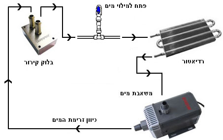

כמו כן יש אפשרות נוספת של חיבור המערכת והיא מערכת קירור מים סגורה, כלומר ללא כלי מים. מערכת זו יותר מסוכנת ויותר פגיעה לדליפות לכן היא לא מומלצת. לאלו שכן רוצים לנסות הנה איור והסבר קצר בשבילכם:
במערכת סגורה אין לנו כלי מים, אשר משמש לאחסון מים ולקירורם, לכן במערכת זו הרדיאטור בא לפני המשאבה בכדי לקרר את המים ביתר יעילות. כמו כן מערכת סגורה דורשת פתח למילוי המים בכדי למלא רווחים במים ולמנוע רווחים אשר יכולים לגרום לעצירת המים. שוב, מערכת זאת לא מומלצת ומסוכנת, אם במקרה ויש רווח במים (כלומר אין מספיק מים בצינור) אז הזרימה נפסקת, מה שיכול לגרום להתחממות יתר ואפילו לשריפת מעבד. למרות כל זאת מערכת סגורה היא הרבה יותר נקיה וקומפטית.
