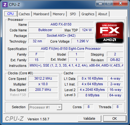

הפעם חוזרת AMD לסיבוב שני של מעבדי ה-FX בדמות מעבדים מרובעי ליבה, משושה ליבה, ואפילו מתומני ליבה. בביקורת זו נבחן את מעבד ה-FX8150 אשר נושא 8 ליבות עיבוד בארכיטקטורה חדשה לגמרי ושתי לוחות אם המבוססים על תושבת המעבד החדשה, AM3+ בעלי ערכת השבבים 990FX.

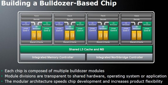

בסדרת מעבדי FX החדשה בחרה AMD לעצב מההתחלה את המעבדים בדגש גדול על ריבוי ליבות לצורך ריבוי משימות כך שלמעשה מעבד שולחני נראה יותר כמו מעבד המיועד לשרתים ותחנות עבודה.
בתוך מעבד ה-FX8150 נמצא למעשה ארבעה מודולים אשר בכל אחד מהם יש שתי ליבות. הליבה השני בכל מודול משתפת כח עיבוד עם הליבה הראשונה. טכנולוגיה זו מזכירה (ולא במקרה) את טכנולוגיית ה-HyperThreading של אינטל אשר גם שם לכל ליבה שתי יחידות עיבוד לוגיות. מעבד ה-FX8150 נכון לעכשיו הוא המעבד המהיר ביותר בסדרת מעבדי FX פועל בתדר של 3.6 גיגה-הרץ.
למעבד, 8 מגה-בייט זכרון מטמון ברמה שניה ו-8 מגה-בייט נוספים של זכרון מרמה שלישית. ה-FX8150, כמו כל מעבדי ה-FX, בעל מכפלה פתוחה אשר מסייעת בעת ביצוע המהרה. בהמשך הביקורת תוכלו להווכח ביכולות ההמהרה של מעבד זה.
