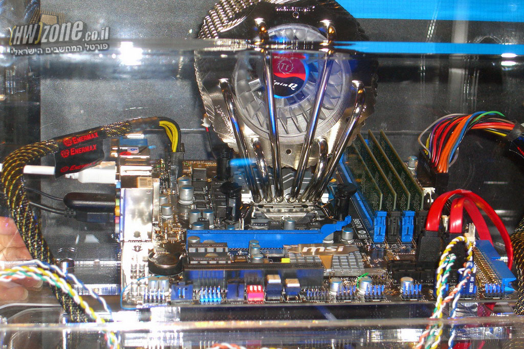

כמו כן, מחשבה נוספת שעלתה מראה כי מניותיהן של יצרניות גופי הקירור יעלו גם הן בעקומה חדה - היות והטמפרטורה הינה הגורם המרכזי המשפיע על הפעלת ה-Turbo Boost, נראה כי מערכת קרירה יותר תפיק ביצועים גבוהים יותר, מבלי שהמשתמש יצטרך לבצע אוברקלוק כלל או אפילו לדעת את משמעות המילה.

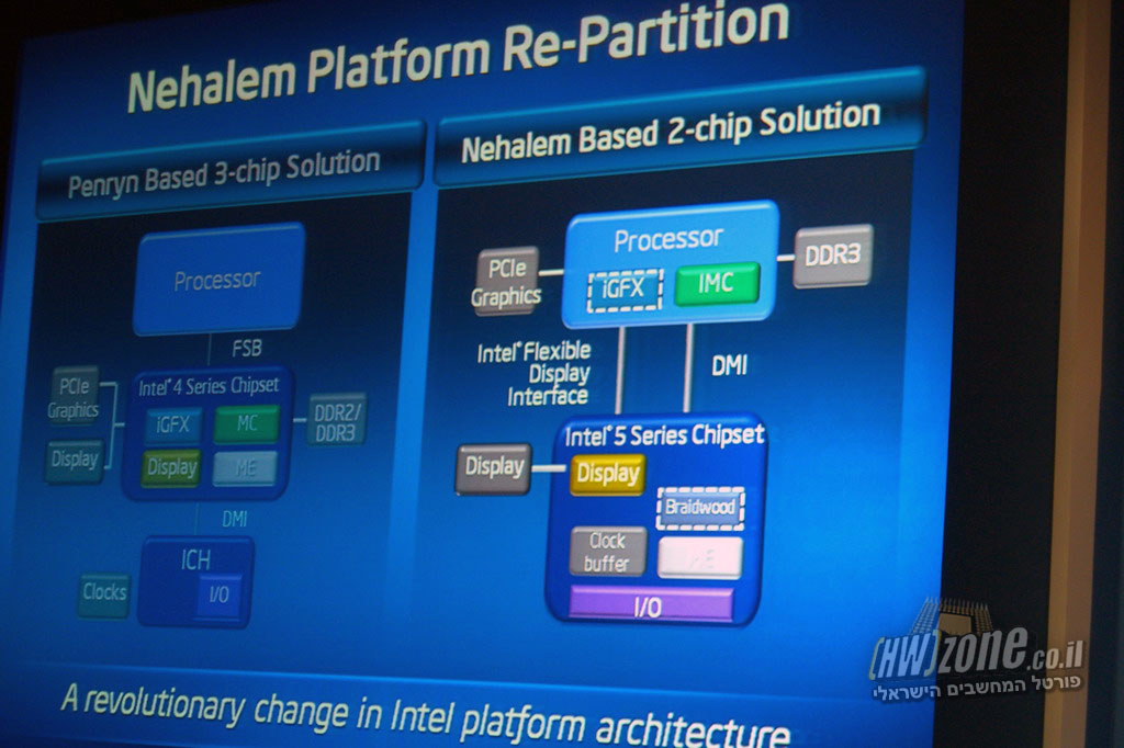

בכל הנוגע לערכת השבבים P55 עצמה, אינטל מראה סימנים של מעבר ראשון לפתרון של שני שבבים במקום שלושה. במילים אחרות, על גבי הלוח יהיה שבב אחד בלבד (במקום שניים), וחלק מתפקידיו יועברו ישירות למעבד.
היתרון הגדול הנובע ממהלך זה הוא הפחתת עלויות הייצור ואף הקטנת כמות הנתיבים הפיזיים על המעגל המודפס, שאמורה להוביל להוזלה נוספת.
המהלך אמנם דורש את העברת הבקר הגראפי אל תוך המעבד (כלומר, שיתוף המידע בין כרטיס המסך למעבד נעשה ללא התערבות של בקר כלשהו על לוח האם), אם כי עדיין לא מדובר בשבב גראפי של ממש המובנה במעבד, ובין כה וכה יציאות התצוגה מקורן עדיין בשבב שעל גבי הלוח.
הקישור בין שני השבבים יתבצע כצפוי ע"י DMI, בעוד שנושא התצוגה קיבל אפיון משלו תחת הכותרת "Intel Flexible Display Interface", כמפורט להלן.

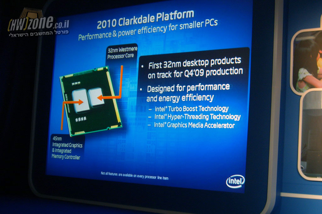

נוסף על העיקר המעשי, זכינו גם ללא מעט טיזרים בתחום העיבוד השולחני, כאשר הראשון מביניהם היה הצגת מערכת Clarkdale, אשר תהווה גרסה ממוזערת (ומשופרת) של ארכיטקטורת Nehalem ל-32nm, ותכלול בנוסף שבב גראפי מובנה על גבי המעבד עצמו (45nm).

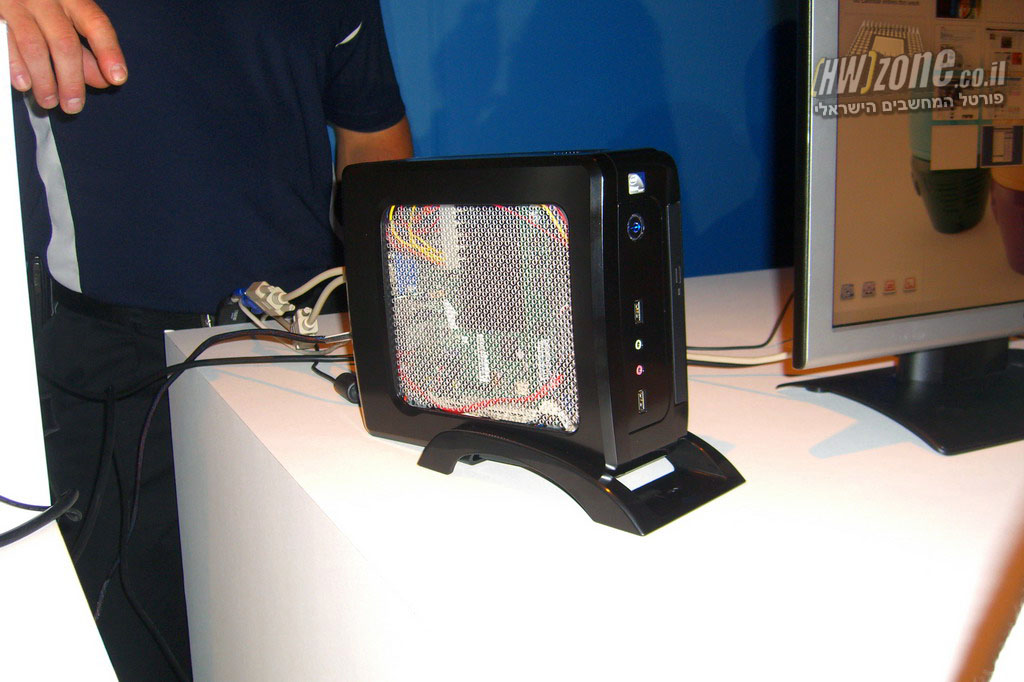

הנושא השני נגע בעתיד הנטטופים, ובפרט פתרון ה-All In One, שצפוי לתפוס תאוצה בשנים הקרובות (לפי סקר IDC, עד סוף השנה הנוכחית כ-34% מכלל המחשבים השולחניים יהפכו לנטטופים או מחשבי AIO). במהלך התערוכה זכינו לראות מערכת אחת המבוססת על הדור הבא של מעבדי הננטופים, ואף תכנון של מחשב AIO שייכנס לתוך מסך סטנדרטי, ואינטל מקווה שמודל זה יהפוך לרפרנס עבור יצרניות רבות אחרות.
