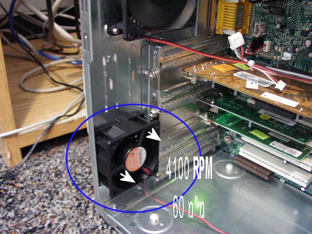

תמונה של מאורר יחיד.

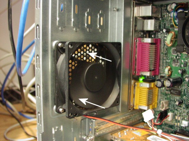

תוספת של עוד מאוורר תחתון למשל המכניס אויר, כאשר העליון מוציא אותו, יוריד את הטמפרטורה בכ 3-4 מעלות. ישנה חשיבות לחוזק המאוורר, ואם רעש זאת לא הבעיה שלכם קחו מאוורר חזק לדחיפת אויר פנימה, אשר ישפר בעוד מעלה שתיים את המצב.

הוספת מאוורר נוסף באזור הסידירומים (מצב 3) אשר ידחוף את האוויר כלפי המאוורר אשר דוחף את האוויר החוצה ישפר את המצב בכ6-8 מעלות, ואת טמפרטורת לוח האם בכ-5 מעלות חשובות מאד.
כדי להגיע לסרקולציה מלאה אני ממליץ בחום על מצב 4, מצב אשר בבדיקה אחת הראה שיפור מדהים של 12 מעלות בתוך פנים המארז! ושל כ8 מעלות בטמפרטורת לוח האם.זהו מצב ששל סרקולציה מלאה.
*יש לציין כי את הישגים אלה קל מאד להשיג ע"י מאוררים פשוטים מכל ספק ישן (ראה מדריך באתר!) או בכ-50 ₪ בחנות, או כמובן לקנות מאורר יקר. של אנטק, למשל.
*יש עוד לציין כי כל הפרעה של חוטים לזרימת אויר חופשית במארז תעלה את הטמפרטורה בו ותפגע בכושר הקירור והסרקולציה של המאוררים, על כן יש למנוע כל הפרעה כזו!
