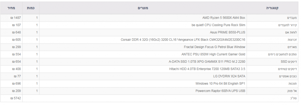

אני הולך על המפרט הזה:
בחרתי את הלוח אם הזה Asus PRIME B550-PLUS, כי יש לו 6 חיבורי SATA ויש לי כמה כוננים ישנים שאני רוצה לחבר אליו ולא להיות מוגבל.
הוספתי גם אל פסק בסיסי.
בשלב ראשון אני אשתמש בכרטיס מסך ישן GT9500 שיש לי.
ציטוט של UriD
*2 M2_2 shares bandwidth with SATA6G_56. When M.2_2 is populated, SATA6G_56 will be disabled.
https://www.asus.com/Motherboards-Components/Motherboards/PRIME/PRIME-B550-PLUS/techspec
אם אתה מחבר כונן M.2 בסלוט 2 אתה מאבד שני סלוטים של sata אז לא הייתי מתרשם יותר מדי שיש שם שישה 😕(אם אתה תשתמש רק באחד זה סבבה)
