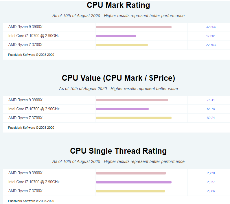

עשיתי השוואה בין I7-10700 - כי ממנו התחלתי את הדיון ואני עדין מתלבט אם שווה לקנות מחשב עם אחריות DELL של טכנאי בביתׁ (האם זה שווה את זה? או שהאמינות של הרכיבים מספיק גבוהה שאין באמת צורך באחריות בבית?) , לבין 3900X ו-3700X שהמלצתם עליהם.
לפי מה שאני מבין יש ל-INTEL יתרון קל ב-SINGLE CORE כאשר בשאר הפרמטרים AMD עולים עליו.
אשמח אם תסבירו לי את היתרונות של AMD על INTEL לשרטוט CAD . (אני מבין שלכל שאר היישומים שלי יש יתרון ל-AMD)

ב.  לגבי המעבדים  ההבדל בביצועים פר ליבה לא בשמים, אם בכלל,
לעומת זאת ההבדל במחיר מוחשי ומשמעותי.
עדיין הייתי נשאר עם 3700.

במקרה הזה לך על אינטל 10700K, במיוחד שיש לך דרישה לביצועי ליבה בודדת.
