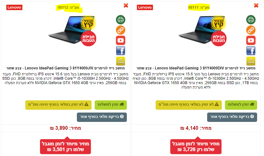

היי
זה מה שנותן בחנות  עם 16 גיגה -
זה עם 8 גיגה

אני אומר שלא רואים כלום ....   :)
תצלם את המסך /snipping tool   ותעלה ....
זה מה יש ....
אם זה KSP, פשוט תכתוב את המק"ט , מה שמודגש בצהוב בפוסטים שלי ...   :)
תודה, הייתי בטלפון עם הבנאדם. המק"ט הוא: 98113

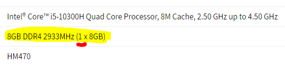

עכשיו השאלה הכי חשובה - איך אני מוודא שזה סטיק אחד של 8GB ויש מקום להוסיף עוד אחד?
במפרט של הנייד, מציינים שהוא עם 2 סלוטים. דרךך אגב, הזיכרון המירבי הוא 16 גיגה.

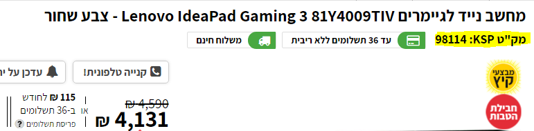

הנייד, מגיע עם סטיק אחד של 8, כפי שהדגשתי בתמונה למטה -
כי לדוגמה, מק"ט 98114, שמגיע עם 16 גיגה, בא עם  2X8  .

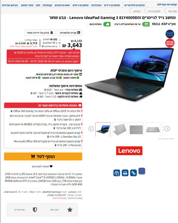

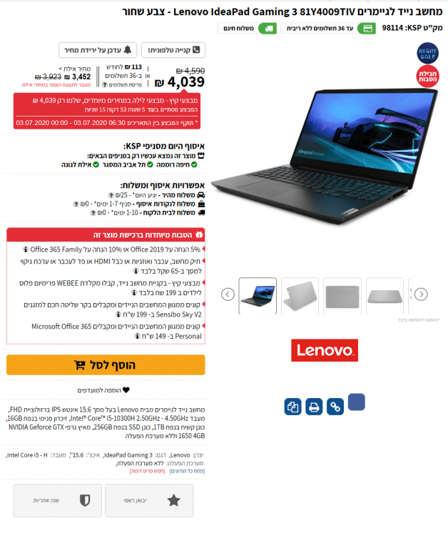

רק רציתי לציין, למקרה שזה עוזר למישהו אחר, שיש ב-KSP משהו שנקרא "מבצעי לילה" בין חצות ל-6:30 שמורידים את המחיר אף יותר. בשעות האלה, הדגם שבא מובנה עם 16GB זכרון עולה רק 4,039 ש"ח, כפי שאפשר לראות בתמונה:
1644895240_Screenshot_2020-07-03LenovoIdeaPadGaming381Y4009TIV-.thumb.png.15e1a7f200eaf72adc1b35b9f7510f82.png
לצערי, כאשר ראיתי את המבצע הזה כבר היה מאוחר מדי והאחיין שלי כבר רכש את הדגם עם ה-8GB והכונן הקשיח.
מה שכן, לפחות הוא כן רכש את המחשב במסגרת מבצעי הלילה מה שהוריד את המחיר בעוד 83 ש"ח:
1285898229_Screenshot_2020-07-03LenovoIdeaPadGaming381Y4009DIV-.thumb.png.9484ea7a58af0251370ce98297d99fc3.png
