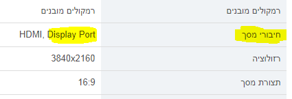

כל מה שאתה צריך לדאוג לו, שבמסך ה - 4K
תהיה כניסה של DisplayPort.
דרך החיבור הזה תוכל להנות מכל מה שיש
למסך להציע.
סתם להמחשה - המסך הזה
https://www.zap.co.il/model.aspx?modelid=942378

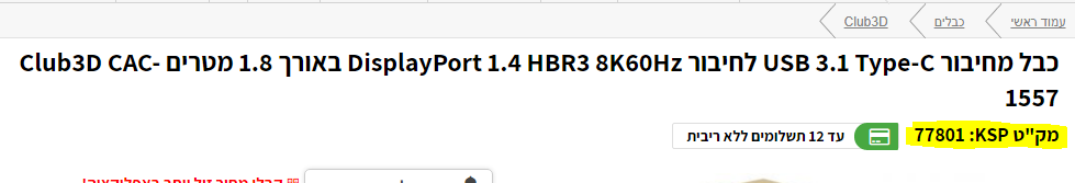

דוגמה לכבל שתצתרך ( במידה ולא מגיע עם המסך ) -
