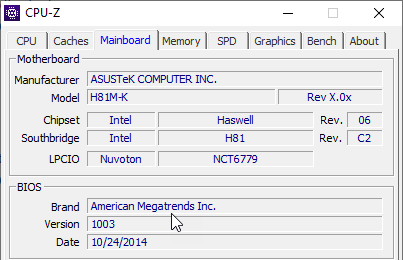

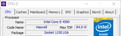

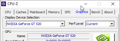

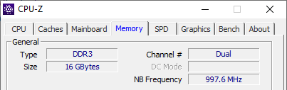

נכון לעכשיו, הנתונים הראשיים שאני יכול למסור על המחשב הן להלן;
image.png.a2be7191341b56e3026727aae7dfb5f3.pngimage.png.ecf4d4da970b72acd68d85ff5291823e.png
image.png.e0ea11cf3bd4e7d2006e242135d6d690.pngimage.png.0661ad23da1d97063a5800fc1b60d0f8.png
אני מאמין שמה שהדבקתי בפוסט הזה זה כל מה שצריך כדי לדעת על המחשב.

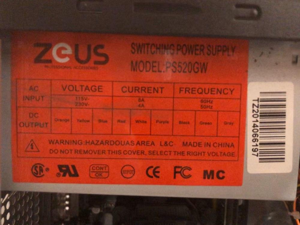

המחשב, בצורתו הנוכחית, לא הכי שקט. הוא כולל בתוכו 2 מאווררים בלי להתחשב בזה שבתוך הספק הכוח.
אינני יודע מהיכן בוקע הרעש מאווררים אך אין לי בעיה להחליף גם וגם. (גם את המאווררים וגם את הספק כוח).

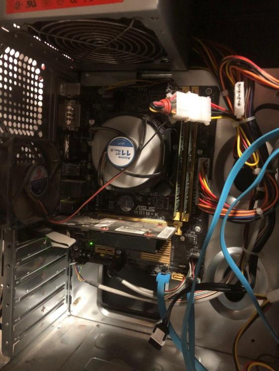

מצ"ב 2 תמונות נוספות של המחשב עצמו + הספק כוח.
היי
טוב
את ספק כח תחליף בלי קשר לרעש.
ויפה שעה אחת קודם.
הלאה.
אתה יכול לעצור אחד אחד את המאווררים של המארז
כדי לגלות איזה מהם מרעיש.
ואם יש לך כרטיס מסך אחר או שלהפעיל ללא כרטיס מסך בכלל
ולראות מה קורה.
תתחיל מלנתק את המאוררים של המארז, הם לא קריטיים למחשב כזה.
אם זה לא עוזר כנראה שזה הספק ואם גם זה לא מספיק אז אולי הקירור של המעבד מפריע לך(יש לי אותו והוא שקט מאד לדעתי)
קודם כל, תודה על התגובות והיחס.

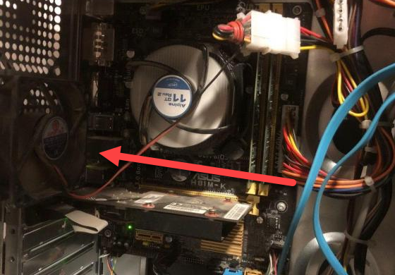

ניתקתי את המאוורר שמצד שמאל והמחשב יותר שקט.
יחד עם זאת, לאחר restart, אני שומע רעש מהספק שלאט לאט יורד ויורד אבל עדיין.. לפעמים עולה.
טפיחה קלה על המארז גורמת לו להיות שקט יותר אבל כנראה שהוא צריך החלפה כי לא בא לי לתופף על המחשב כל הזמן.
יש לכם המלצה לספק כלשהו?
זה המאוורר שנותק:
כפי שאמרתי מקודם, גם אם ספק הכח היה חרישי לגמרי, מומלץ להחליף אותו,
בגלל "איכותו".

ראיתי את הצילומים.
אפשר בכתב ?
בגדול, מאווררים גדולים יותר יכולים להיות שקטים יותר כי הם צריכים פחות סל"ד בכדי להזיז את אותה כמות של אויר.
אם אתה יכול להחליף את מאווררי המארז בכאלה שמתחברים ללוח האם במקום ישירות לספק, אז המחשב יוכל לשלוט במהירות שלהם בהתאם לצורך. במחשב כזה מספיק מאוורר אחורי שיוצא את האוויר החם.
את הספק עצמו רצוי להחליף לאחד אחר אם הוא כבר מספיק ישן בכדי להרעיש. כדאי משהו מחברה טובה.
עם המפרט הנוכחי לא צריך משהו עוצמתי מידי. משהו כמו סיסוניק 400W יהיה יותר ממספיק.
ואם אין ברירה אפשר לשדרג את הקירור של המעבד.

תודה רבה על התגובה והפירוט.
בעיקרון מאז אתמול קצת הסתכלתי ברחבי האינטרנט וכן ארצה גם לשדרג את המארז.
קראתי בעיקרון על Corsair 100R Silent שהוא די במחיר נגיש ונותן דגש על שקט + מגיע עם מאוורר.
לגבי ספק - ביקשתי מאותו מוכר שיתן המלצה לאיזה ספק מהאתר שלו ע"מ שאוכל להזמין את השניים ביחד.. טרם קיבלתי תשובה ממנו.. אם תוכל להציץ ולתת המלצה, אודה!
תודה!
יש שם ספקים טובים במחיר יפה.
אני לא חושב שצריך ספק במעל 200 שקל, אבל אני לא יודע להגיד לך איזה מהם עדיף.
