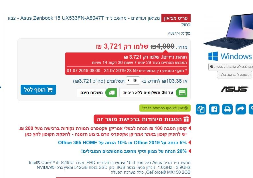

מצרף תמונה
ניתן לשדרג לו את נפח הדיסק הקשיח?
נערך על-ידי eraneh10
מצטער, היו בעיות עם האתר ( אצלי לפחות )
כן, ניתן לשדרג את האחסון, אבל לא את הזיכרון.

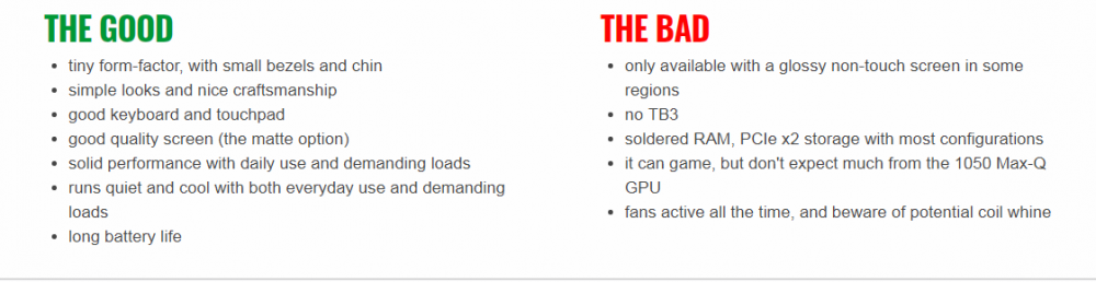

הנה הבעד והנגד מביקורת -
קח בחשבון גם, שהשירות של אסוס בארץ

תודה רבה לך על כל העזרה. ד''א מה אתה היית בוחר מבין הבאים בהנחה והמחירים די זהים?
Dell Inspiron 14 5000 5480
Asus Zenbook 15 UX533FN
Asus TUF Gaming FX505GE

אז לצרכים שלי כנראה זנבוק מנצח...(?)
עריכה:
באתר ששלחת יש כרטיס אינטל 620 ובמה שאנ ישלחתי
NVIDIA® GeForce® MX250, with 2GB GDDR5 VRAM
