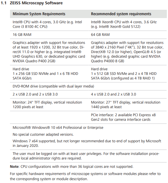

אנחנו לפני רכישה של Workstation שתכליתו היא עיבוד תמונות של דוגמאות ביולוגיות בתוכנת Zeiss ZEN Desk 3 Blue. יש לנו דרישות מומלצות למערכת (מצורפת תמונה, נא להתעלם מדרישות המינימום), אך מכיוון שאני קצת חלוד - אשמח לעזרת המומחים בהרכבת המפרט המדויק.

דרישות התוכנה לפי היצרן:

הרי הכל כבר מופיע בדרישות תוכנה, ואני מסופק אם מי מהמומחים
כאן בקי יותר מהרסללרים של תחנות עבודה מה נמצא בהן
מבחינת החומרה.

ממבט חטוף בחומרה המומלצת, זה יוצא די יקר
וספק אם יכנס בתקציב המבוקש.
בכל מקרה בירור לגבי היתכנות AMD הוא קריטי
ולו גם מבחינת התקציב.

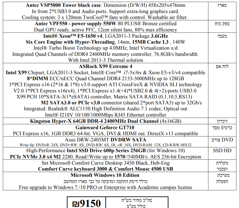

זו מערכת חדשה לחלוטין, למיטב ידיעתי יש רק מערכת אחת שדומה לזו באוניברסיטה, והיא מחוברת למחשב במעל 30K שקל, אז זה פחות הכיוון כרגע. יש לי הצעת מחיר של מעבדה אחרת שמצורפת פה למטה עבור אותה תוכנה. אני פחות אוהב אותה כי אמנם היא עתירת ביצועים, אבל עדיין זה מעבד בן יותר מ-6 שנים ואנחנו מעדיפים משהו חדיש יותר. כמו כן, חשוב לציין שהמחשב הזה עדיין לא הגיע, אז אנחנו לא יודעים איך הוא יסחוב את התוכנה.
כשייצרו איתי קשר מצייס, אבדוק מולם גם מה העדיפות מבחינת התוכנה - לתת דגש על כרטיס מסך או על המעבד עצמו. מקווה שזה יקרה בימים הקרובים.
המפרט המדובר (אגב, אם יש למישהו הערות עליו, נשמח לשמוע):
שלוש מילים -
OUTDATED
עבודה בעיניים
במיוחד ההגדרה של הזיכרון .....
