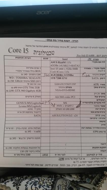

דרושה חוות דעת על מפרט ותיקונו- 2500 ללא מסך וציוד הקפי
תקציב - עד 2500
שימוש - למעצבת פנים/אדריכלית
תוכנות מיוחדות - אוטוקאד, סקאצאפ, פוטושופ,אופיס, גלישה
אין שימוש - במשחקים כבדים. המחשב לא משמש ילדים
חשוב מרכזית - הפעלה זורמת וטובה של התוכנות הגרפיות הכבדות יחסית לצד שימושים ביתיים רגילים.
מצב הצעת מחיר שקבלתי. האם מספיק חזק ואיכותי ? לא אהבתי שחלק מהרכיבים NO NAME ("זיכרון איכותי" ...)
חשיבות בינונית להפעלה שקטה.
יש לכלול מערכת הפעלה+אופיס.
המחשב נדרש לשבוע הבא. לא נדרשת הובלה.
תודה, אלון

בשימוש כבד\פרנסתי בתוכנות נוסח פוטושופ אפשר להגיע גם לעלות משולשת מהתקציב שלך בלי הרבה בעיה.
הבעיה עם המפרט שקיבלת הוא לאו דווקא בזכרון, שבמקרה של זכרון אין הרבה מקום למשחק וברוב המקרים
כל חברה תעשה את העבודה, הבעיה במפרט הזה זה שהוא כולל מארז וספק ג'נריים, רועשים ומסוכנים ליציבות ואמינות המערכת.
לכן במקרה כזה אוטומטית ושעוד מדובר על מערכת מאוד בסיסית, אפשר לקחת את הפיסת נייר הזו ישר למגרסה.
לבקש מערכת הפעלה+אופיס בנוסף בתקציב כזה דחוק זה לא ריאלי ודימיוני, זה שיש חנויות שעוברות על החוק ומתקינות מערכת הפעלה לא חוקית
זה עניין שלהם (לא יודע במקרה הזה את המצב ולא מתיימר לדעת), ואני לא נכנס לנעליים של אף אחד, אבל אל תצפה שחנות מקצועית וזולה מהמומלצות
בפורום יעשו זאת גם כן, כי כאמור - זה לא חוקי.
בלי קשר מערכת שכזו לא צריכה לעלות מעבר ל-1700~1800 שקלים גג, ההצעה שקיבלת אלא אם פיספסתי משהו יקרה מאוד ממחירי החנויות הזולות.
יש שאלון שצריך לענות עליו (זה) ובלי קשר, אין צורך לפרסם פרטי טלפון או פרטים אישיים, עם המפרט שתקבל לדוגמה אתה מוזמן לגשת לאן שתרצה, אנחנו
לא מוכרים מחשבים פה. אחד מהסיבות שצריך לענות על השאלון זה בין היתר בשביל שתאמר היכן תעדיף לרכוש את המערכת אם ישנה העדפה, או משהו קרוב לאיזור מגוריך.
רועי העלה נקודות חשובות מאוד, במיוחד הנקודה בנוגע לספק הכח.
למרות התקציב המצומצם אפשר לבנות מפרט יותר איכותי מזה (אך ללא כולל מערכת הפעלה ואופיס).
