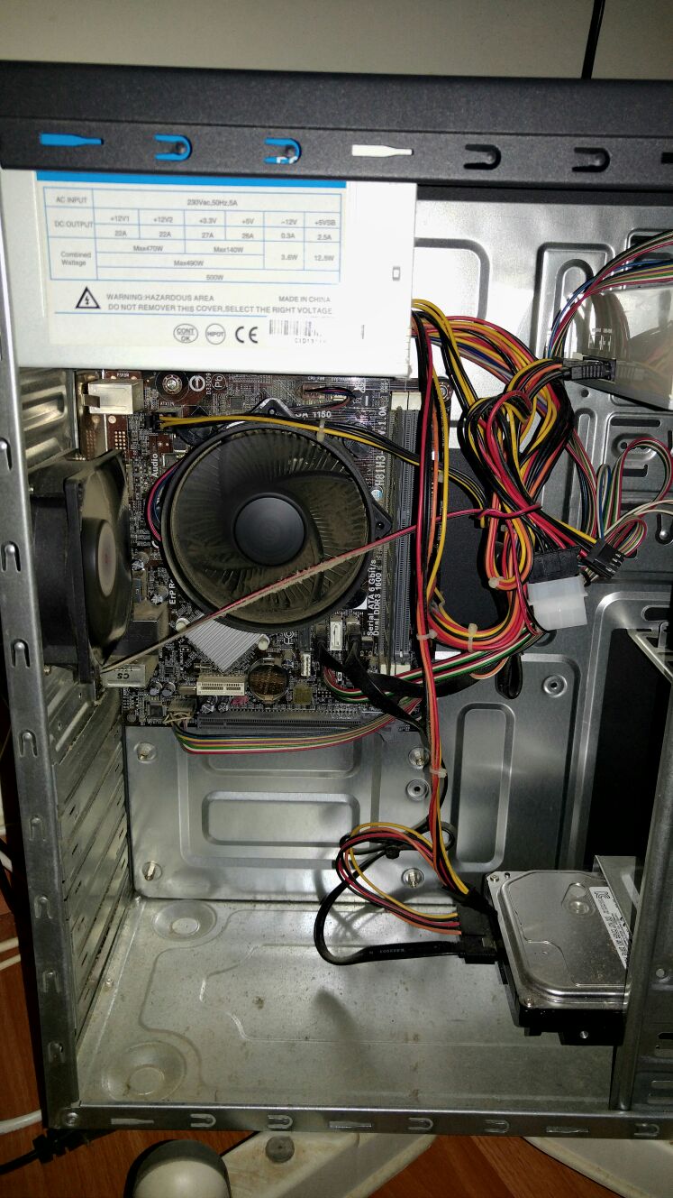

ספק כוח כתוב 490W Max
ולמטה כתוב 500W שזה בטח הכוח הכללי שלו או משהו כזה.

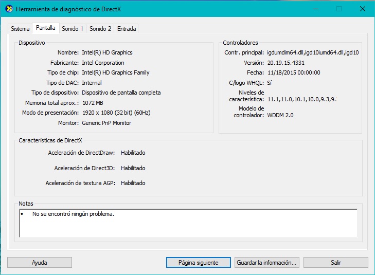

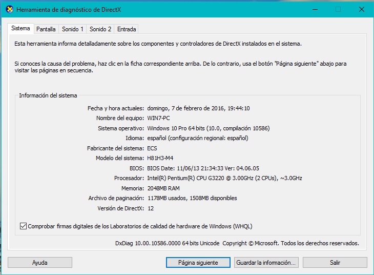

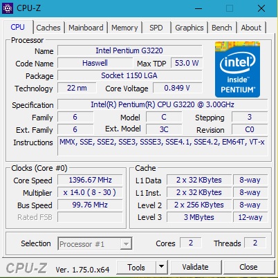

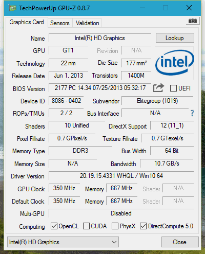

בלי קשר לכרטיס המסך, יש בעיה... המחשב שלך כבר קצת מיושן.
הבעיה העיקרית איתו היא שיש לו 2GB זיכרון. אני לא בטוח בכלל ש-GTA V ירוץ עם 2GB (למרות שאולי אני טועה... בכל מקרה הביצועים יהיו חלשים).
הכרטיס שישתלם בתקציב שלך הוא אכן ה-960, אבל אם זה כל התקציב ואין בשום אופן מה לעשות (וגם חייבים לקנות, כי אתה יודע, אפשר גם לוותר ולחסוך קצת לאח"כ) - אני הייתי מוסיף 2GB זכרון שיהיו 4 ולוקח GTX 950. עוד סיבה לקחת את ה-950 - הספק שלך ככל הנראה גנרי (לא של יצרן מוכר), והייתי מכביד עליו כמה שפחות.
אבל רגע.. ערכתי: יכול להיות שהרחבת זיכרון + GTX960 גם יכנסו לך לתקציב. פשוט תבדוק בזאפ (גרסת 2GB של הכרטיס תספיק לך, אתה לא צריך 4GB).
קח בחשבון שתצטרך ברוב המקרים לרוץ על הגדרות של בערך Medium, גם בגלל ה-CPU. לא High או אולטרה.

יודע מה, קודם כל תשים 4GB זיכרון, זה שווה לך בלי קשר לכרטיס.
אחר כך, הייתי ממליץ על GTX960, אם יש לך כסף לזה. זאת בכל אופן ההמלצה על שדרוג בכ-1200 ש"ח. לא הייתי הולך על כרטיס של AMD (ה- 380) עם הספק-כח שלך.
ספק כח חדש, מעבד ולוח חדשים, עוד 4GB זיכרון... כל זה יעזור, אבל זה לא בתקציב שלך.
