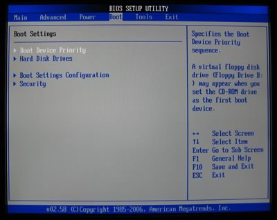

זה משתנה בהתאם לסוג הביוס,
בלוחות עם ביוס של AMI זה נמצא פה:
וזה נראה פחות או יותר ככה:
בלוחות עם ביוס של AWARD זה נמצא פה:
תחת התפריט הזה:
שלום לך, בתפריט הראשי (לחיצה על DEL בהדלקת המחשב) דפדפי בין התפריטים הראשונים וחפשי Boot priority/ order או משהו בכיוון..

יש 2 ביוסים נפוצים:
American Megatrends ו Phoenix/Award
וצירפתי לה תמונות איך לשנות בשניהם.
זה לא מספיק מפורט?

סופרגירל, הביוס של AWARD נראה לי מוכר. מקווה שזה אכן הוא
כעת, כאשר אני רוצה להחליף את ה- BOOT SEQUENCE ממצבו הנוכחי (כמו בצילום מסך כנראה) למצב הרצוי עם מה אני מזיזה? כי הבנתי שעם החיצים אני זזה בין האייטמים? איך אני שומרת את המצב?
אגב הכניסה אליו היא אכן דרך ה- DEL?

בAWARD משנים עם +/-
כם אנטר עובד.
בכל מקרה יהיה כתוב לך במסך למטה.
בחלק מהביוסים בוחרים ממש כונן ספציפי (למשל הדגם של הצורב)
בחלק זה יותר כללי ואז זה רק HD/CDROM
מקסימום תנסי בשני הכוננים האופטיים.
