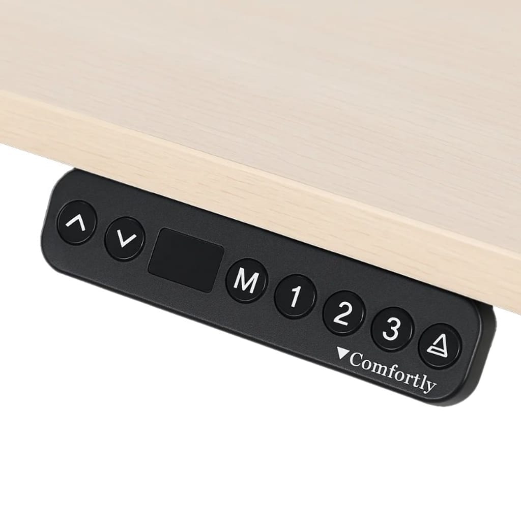

הבקר הוא ה-BIOS של השולחן. שלושה מצבי זיכרון ומעלה מאפשרים לשמור גובה ישיבה, גובה עמידה ומצב נוסף, למשל לגיימינג עם שלט בהישענות לאחור, ולעבור ביניהם בלחיצה אחת. בלי זיכרונות, רוב האנשים פשוט מפסיקים לכוונן אחרי שבוע.
עוד שני דברים שכדאי לוודא: מנגנון מניעת התנגשות, שעוצר את השולחן כשהוא פוגש מכשול כמו משענת כיסא או אדן חלון, ונעילת ילדים, שחשובה במיוחד בבית עם ילדים קטנים.

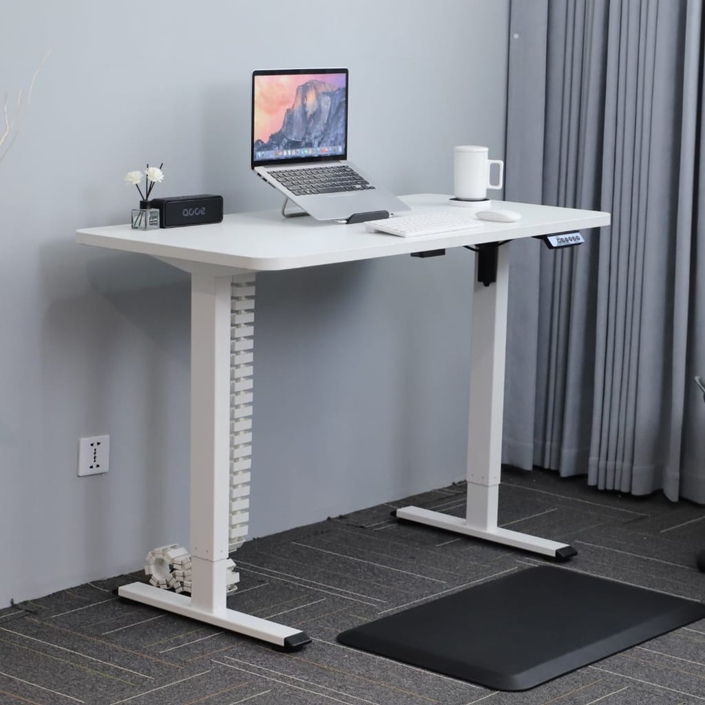

ניהול כבלים לסטאפ שזז
כאן נמצא ההבדל בין סטאפ שנראה טוב בתמונה לבין סטאפ שעובד. שולחן חשמלי זז עשרות סנטימטרים למעלה ולמטה, וכל כבל שעובר בין השולחן לרצפה צריך לעמוד בזה.
  • מגש כבלים מתחת לפלטה: מתקינים בו מפצל חשמל, וכל הציוד שעל השולחן מתחבר אליו. כך יורד לקיר כבל חשמל אחד בלבד.
  • לולאת רפיון: משאירים לכבל היורד לקיר מספיק אורך לגובה המקסימלי, ומרכזים אותו בשרוול כבלים או בשרשרת כבלים (Cable Chain).
  • מחשב על הרצפה או מתחת לפלטה: אם המארז נשאר על הרצפה, כבלי ה-DisplayPort וה-USB צריכים להיות ארוכים בלפחות 50 ס״מ מהנדרש בגובה ישיבה. אופציה נקייה יותר היא מתקן תלייה למארז מתחת לפלטה, שעולה ויורד עם השולחן. רק זכרו לכלול את המשקל שלו בחישוב כושר ההרמה.
  • בדיקה לפני הידוק: לפני שמהדקים אזיקונים, מעלים את השולחן לגובה המקסימלי ומוודאים ששום כבל לא נמתח.
