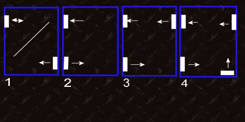

במהלך הבדיקות ניסיתי לבדוק כ4 קומבינציות שונות של אוורור ושל סידור מאווררים, מהסטנדרטי ביותר עד המורכב ביותר.
המצב הראשון הנמצא ברוב המחשבים הנמכרים כיום, בעל מאוורר אחד המוציא אויר או מכניס אותו.
ההבדל בין מצב זה למצב ללא מאווררים היה כמעלה, הפרש נחות לכל הדעות.

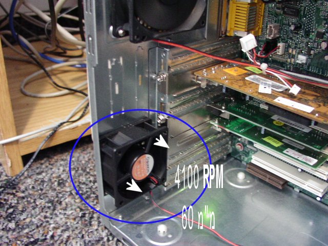

תמונה של מאורר יחיד.
תוספת של עוד מאוורר תחתון למשל המכניס אויר, כאשר העליון מוציא אותו, יוריד את הטמפרטורה בכ 3-4 מעלות. ישנה חשיבות לחוזק המאוורר, ואם רעש זאת לא הבעיה שלכם קחו מאוורר חזק לדחיפת אויר פנימה, אשר ישפר בעוד מעלה שתיים את המצב.
יש לציין כי כאן אנחנו נמצאים במצב של סרקולציה חלקית.

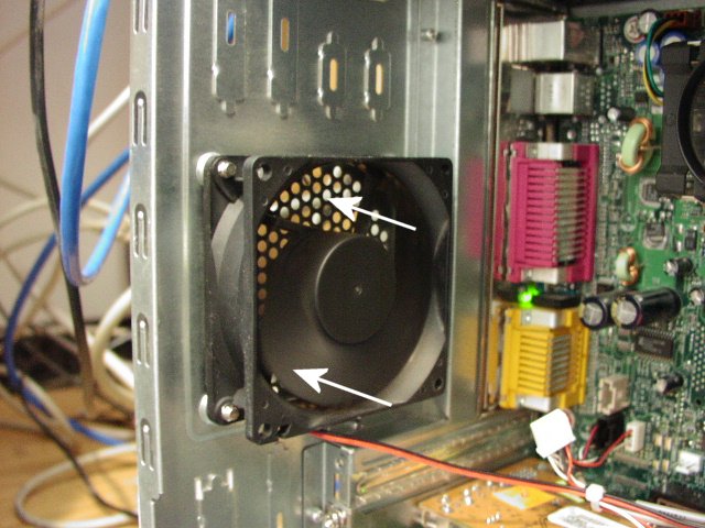

הוספת מאוורר נוסף באזור הסידירומים (מצב 3) אשר ידחוף את האוויר כלפי המאוורר אשר דוחף את האוויר החוצה ישפר את המצב בכ6-8 מעלות, ואת טמפרטורת לוח האם בכ-5 מעלות חשובות מאד.
כדי להגיע לסרקולציה מלאה אני ממליץ בחום על מצב 4, מצב אשר בבדיקה אחת הראה שיפור מדהים של 12 מעלות בתוך פנים המארז! ושל כ8 מעלות בטמפרטורת לוח האם.זהו מצב ששל סרקולציה מלאה.
