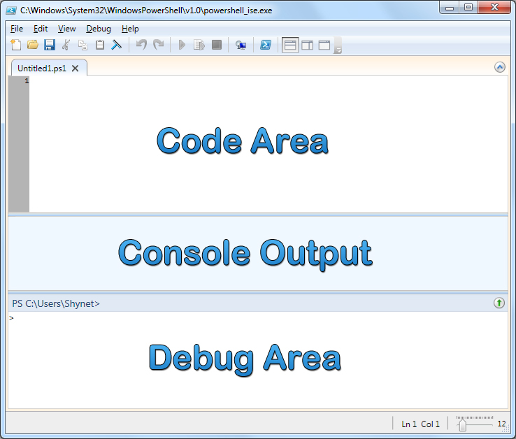

נפתח את תוכנת ה-Power Shell Integrated Scripting Environment או במילים אחרות ה-Powershell ISE. נכנס לתפריט ההפעלה (לחיצה על תפריט ה-Win Key + R) ונקליד powershell_ise . נאשר את החלון.
החלון שיפתח לנו יראה כמו החלון הבא:
שימו לב שהחלון שנפתח לנו מפוצל ל-3 חלקים:
  1. Code Area - בחלק זה נכתוב את העיקר של הסקריפט - הקוד. שורות הקוד שיכתבו באזור זה ירוצו כאשר נקרא לסקריפט לפעול.
  2. Console Output - בחלק זה יופיע לנו כל הפלט של הסקריפט שלנו.
  3. Debug Area - אזור זה מאפשר לנו להריץ כל פקודה שנרצה, בין אם הסקריפט שלנו כרגע נתקע על שורה מסוימת בזמן הריצה או לא רץ כלל. במקום לפתוח חלון נוסף של ממשק ה-CLI של PowerShell נוכל להשתמש באזור זה בכדי להתנסות בפקודות שונות.

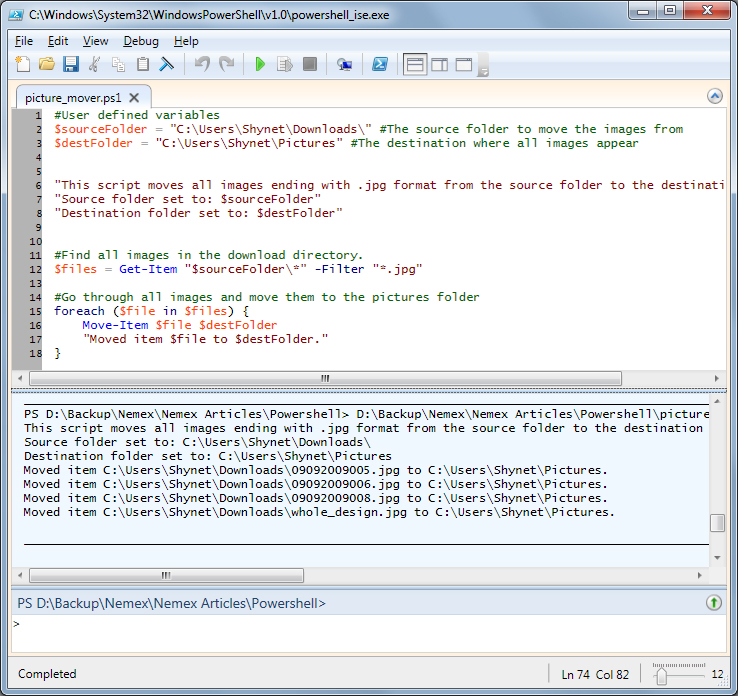

כיצד נריץ את הסקריפט ונבדוק אותו? נלחץ על כפתור ה-Run Script הנראה כך:
כעת, אם כתבנו את הסקריפט כמו שצריך והרצנו אותו ניראה את הדבר הבא:
שימו לב שבאזור ה-Output Area אנו רואים את כל הפלט שהסקריפט הוציא. במקרה שלי הסקריפט העביר 4 תמונות מתיקיית ההורדות לתיקיית התמונות.
