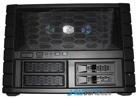

סיכום
 לסיכום אפשר לומר שחברת CoolerMaster יצרה מוצר איכותי, מסוגנן וחדשני. מארזי קוביה קיימים כבר לא מעט זמן ועדיין, קשה לי לחשוב על מארז קוביה שמכיל לוחות אם בגודל ATX ברמה של ה-HAF XB. כיאה למארז מסדרת ה-HAF , מארז ה-HAF XB הוא מארז עם זרימת אוויר מעולה, איכותי מאוד, קל להתקנה, תומך בקירורי מים ומסוגנן מאוד. אך עם כל יתרונותיו הרבים ישנם גם כמה חסרונות : המארז אינו מבודד רעשים, המאווררים שסופקו איתו רועשים למדי, הוא אינו כולל בקר מאווררים ויכול להכיל רק שני כונני 3.5 אינץ'.
אז שווה קניה ?
בהחלט כן. אני התרשמתי מאוד ממארז ה-HAF XB ואמליץ עליו בחום. אם אתם מחפשים מארז מסוגנן או שאין לכם מקום למארז בגודל מלא ה-HAF XB הוא בהחלט המארז בשבילכם. מצד שני אם חשובים לכם שקט או מקום להרבה אציע לחפש אלטרנטיבות אחרות.
מארז – CoolerMaster HAF XB
הטוב
  • מארז קובייה – אינו גבוה ויחסית קטן מימדים
  • זרימת אוויר מעולה
  • אפשרות לסידור כבלים מעולה
  • תומך בקירורי מים כפולי רדיאטור בנוסף לקירורי מים רגילים
  • איכותי וצבוע היטב
  • עיצוב שחור, סולידי ויפה
  • קל להרכבה
  • מכיל מגירות לכוננים קשיחים הנשלפות
  • אינו יקר מידי – במסגרת המחיר של מארזי ה500R והR3
  • מכיל USB3.0 מקדימה
הרע
  • רועש – אינו מבודד מרעש ומאוורריו אינם שקטים
  • אינו מכיל בקר מאווררים
  • אפשרות להתקנה של עד 2 כונני 3.5 אינץ'
  • יחסית כבד – 8.2 קילוגרמים ללא חומרה
  • עיצוב שאינו יקסום לכולם
  • אינו מכיל מתאם מחיבורUSB 3.0  לחיבור  USB 2.0ללוחות שאינם תומכים
