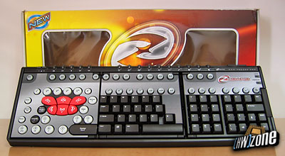

סט מקשים למשחקים

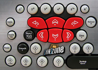

סט המקשים למשחקים המצורף בחבילה מתוכנן להיות מותאם כמעט לכל משחקי הפעולה/אסטרטגיה הקיימים (אפילו Doom III ו-Half Life 2 המצופים). הסט מכיל 106 מקשים, אשר ביניהם נמנים מקשי המאקרו (F1-F12), 4 חצים (למעלה, למטה, ימינה ושמאלה), המספרים 0-9, אותיות ה-ABC וכן בצדה השמאלי של המקלדת ישנו פד המתוכנן בצורת פרפר, וכולל את כל המקשים שהשחקן צריך.
במשחקי פעולה הפד השמאלי מאורגן בצורה שהוא יכלול קומבינציות שונות של מקשים שמקלים על הגישה אליהם כאשר הכל בהישג יד.
כמו כן, ישנה הפרדה בין מקשי המשחק למקלדת האותיות, כך שבעת משחק ניתן בקלות לשחק ולצ\'טט באמצע המשחק עם השחקנים האחרים מבלי להתבלבל במקשים ולירות בטעות על חבריכם לקבוצה.
אני מוכרח להודות כי לקח לי קצת זמן להתרגל לעיצוב של המקלדת הזו כיוון שאני רגיל לשחק בתצורה מסויימת, לעומת המקלדת אשר דורשת התסגלות לכפתורים הנתונים. אמנם ניתן לשנות את תפקידי המקשים במשחקים השונים אך אני ניסיתי להתרגל למקשים ולפעולותיהם בברירת מחדל.
פד המקשים מכיל את המקשים שרובנו משתמשים בהם במשחקי פעולה למיניהם: Q, W, E, A, S, D. הפרפר עצמו נוח לשימוש מפני שהמקשים רחבים ומאפשרים לחיצה רכה ונוחה יותר לביצוע הפעולות במשחק.
המקלדת תומכת בעשרות משחקים, כאשר אותם ניתן להגדיר בדריוור המצורף.
בחנתי את המקלדת במספר משחקים כגון: Counter Strike, Unreal Tournament, America\'s Army, Need For Speed: Underground  ועוד משחקים שהמקלדת תומכת בהם.
כפי שאמרתי, ה"פרפר" נותן שליטה נוחה במשחק והכי חשוב גישה מהירה למקשים החשובים כך שצידה השמאלי של המקלדת והיד השמאלית הופכים בעצם למרכז הבקרה של כל משחק.
ממשק מקשי ה-א"ב מוזר מעט, אמנם הוא מחלק את המקלדת לשניים (כמו במקלדת מפוצלת) אך ישנו רווח מיותר בין האות B ל-V שמבלבל ולא במקום.
בנוסף אציין כי להקליד טקסטים על הסט הזה ממש לא פשוט, וקשה להתרגל לסידור מקשי ה-א"ב.
